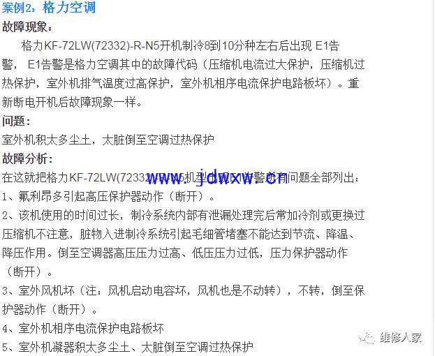

故障检测排除:
经过检测,空调器制冷时用压力表测量低压压力过高为0.75 Mpa(0.5~0.6 Mpa),停机后平衡压力为0.9Mpa(表示系统里氟利昂不多不少)。该机使用的时间只有一年,并且没有更换过压缩机,空调器制冷时用压力表测量低压压力为0.75 Mpa不是负压状态,可以排除毛细管堵塞的可能。空调器制冷时直观室内风机和室外风机都正常运行,可以排除风机坏的可能。假如是室外机相序电流保护电路板坏,空调器室内机运行35分钟后,室内机电脑板输送信号给室外机相序电流保护电路板时就马上出现E1告警,空调器是不能够制冷的。由此可见,只有室外机凝器积太多尘土、太脏倒至空调过热保护出现E1告警。
处理过程:
清洗干净空调室外机冷凝器,试机正常,故障处理完毕!
注:1、发现E1告警,又不是室外机过脏过热保护时,最大的可能原因是室外机相序电流保护电路板坏,在没有配件更换的情况下,我们可以临时跳开不用。方法:打开室内机底下面盖,在打开室内机风机顶上的铁皮盖就可以看到室内机电脑板上有一根黄色电源线(标有OVC字母,这根线就是保护线),找一根电源线从室内机零线接好引到这根黄色线上(在电脑板上不能取肖它,照常接好,只是多引一根零线和它串连),连接好后空调就能够制冷正常,假如还是不能够制冷说明室外机保护继电器坏。

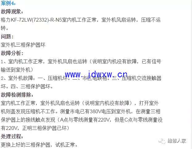

注:2、到了基站我们发现格力室内和室外机都运行正常,又是在制冷模试状态下,空调不能制冷时,原因是空调器三相错相,更换好相序即可制冷

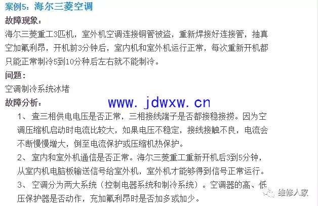

故障检测排除:
1 经测量三相供电电压都很正常(380V±10%),三相接线端子接线也很捞固。由此可以排除电压不稳定问题。
2 开机3分钟后,室内室外机运行正常,能够正常制冷5到10分种才不能制冷。由此可见,可以排除内外机通信信号异常的可能。
3 制冷几分钟后,空调压力保护器动作(断开)。在空调还能够正常运行时,用压力表
量空调压力:高压压力特别高,低压压力在从正常制冷时的0.5Mpa,运行几分钟后缓慢变小,最后到负压,空调保护器动作停机,停机15到20分钟后平衡压力逐步慢慢回升至0.9Mpa左右(表示氟利昂充加不多不少)。经过逐步分析到这,就可以找到故障的原因:由于该机室外铜管被盗,压缩机吸入大量潮湿空气或大量水份,致使制冷系统里积存了大量的水分,当焊接好连接铜管抽真空充注好氟利昂后,空调机制冷工作时,水分和氟利昂混合在一起,经过压缩机高压排气到毛细管:节流、降温、降压后,水份结成冰,堵塞毛细管,使空调器制冷系统不能够组成制冷巡环的过程。本机工作情况明显是冰堵。
处理过程:
放掉制冷系统中的氟利昂,在高压管截流毛细管前端加焊一个能够扭开放出硅胶的干燥硅胶过滤器,重新抽真空加冷剂。其后第一次开机运行15分钟左右收氟关机,打开干燥硅胶过滤器,把里面由原来的蓝色硅胶变成变白色硅胶放出来,重新在加入硅胶,扭好,排空气在运行,第二次运行30分种左右,在放出变为白色的硅胶。以此操作3到4次左右,直到放进去的硅胶在也不会变面白色(表明制冷系统里面已不在有水份)。收好氟后,即可将过滤器拆除,重新焊接好铜管,排室内机管道里的空气,试机30分钟制冷正常。故障处理完毕!

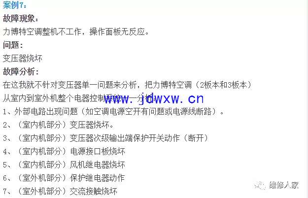

故障检测排除:
力博特空调通常接线:380伏电压从空气开关直接接到室外机交流接触器输放端(注:也有少部分力博特空调是220V的,从空开接220V电压到力博特空调室外机交流接触器输入端的,该机为220V压缩机),室内机另从空开供给220V电压。整机不工作,操作面板无反应:1、测量是否有市电或缺相断路,正常。2、测量变压器初级有220V交流输入,次级是否有交流AC24V左右输出,有表示变压器完好,无AC24V输出表示变压器烧坏。3、变压器次级输出端保护开关是否动作,如动作,重新按回去即可(它的作用是:电压电流过大时,动作断开保护后面的电路断开)。4、变压器次级有24V左右电压输出,正级接入电源接口板,另一根(白色)接机壳。测量风机继电器线圈(面对机子,风机继电器最低部那两根)1口和3口有AC24V左右电压和测量室内机连到室外机的接线端子1、2、3号线(棕、红、橙)端子,1号和2号线或1号和3号线有24V左右交流电输出(表示电源接口板已有信号输出,电源接口板无故障)。5、测量风机继电器线圈1口和3口有AC24V左右电压,再测量面对风机继电器最左上角的端子和220V零线是否有220V电压,有表示这个继电器完好,无表示继电器坏室内风机不运转。6、室外机保护继电器到目前还没有发现坏过,它的作用是:制冷系统压力过高保护,电压电流过大保护。正常制冷时,它是由室内机接线端子1、2、号线(棕、红)输入24V电压,再由这个保护继电器来控制室外机的交流接触器线圈。有时发现空调器能制冷几分钟后,室外机不运转,就是这个保护继电器动作,这时测量不是1号和2号线(棕、红)有24V电压,反是1号和3号线(棕、3号橙色是保护线)有24V电压。1号和3号线有24V电压,表示制冷系统压力过高保护,可能的原因有:室外风机不运转,氟利昂多,室外机冷凝器过脏,电磁阀不吸合。7、室外交流接触器是控制压缩机和室外风机供电启动的重要元器件,交流接触烧坏,室外机整机不工作。测量方法:只要交流接触器线圈有AC24V电压,交流接触又能吸合正常(表示交流接触器完好),测量线圈有AC24V电压,但交流接触又不能吸合(表示交流接触器线圈已烧坏,已不能在使用)。
处理过程:
测量有交流市电220V电压到空调室内机。再测量变压器初级有220V交流输入,测量变压器次级无交流24V输出(表示变压器烧坏),更换新的变压器,开机制冷正常。故障处理完毕!
