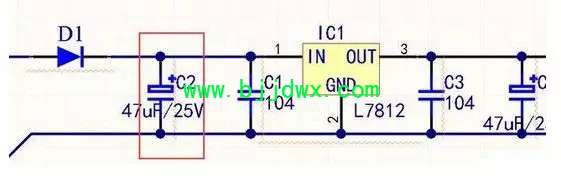

旁路电容:旁路电容,又称为退耦电容,是为某个器件提供能量的储能器件,它利用了电容的频率阻抗特性(理想电容的频率特性随频率的升高,阻抗降低),就像一个水塘,它能使输出电压输出均匀,降低负载电压波动。 旁路电容要尽量靠近负载器件的供电电源管脚和地管脚,这是阻抗要求,在画PCB时候特别要注意,只有靠近某个元器件时候才能抑制电压或其他输信号因过大而导致的地电位抬高和噪声,说白了就是把直流电源中的交流分量,通过电容耦合到电源地中,起到了净化直流电源的作用。如图C1为旁路电容,画图时候要尽量靠近IC1
图C1

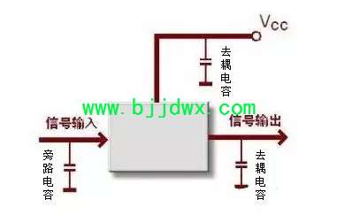

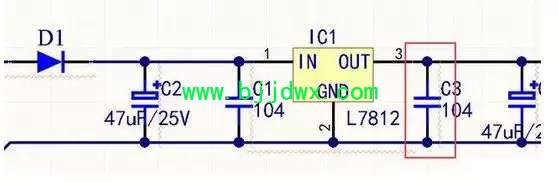

去藕电容:去耦电容,是把输出信号的干扰作为滤除对象,去耦电容相当于电池,利用其充放电,使得放大后的信号不会因电流的突变而受干扰。它的容量根据信号的频率、抑制波纹程度而定,去藕电容就是起到一个“电池”的作用,满足驱动电路电流的变化,避免相互间的耦合干扰。
旁路电容实际也是去藕合的,只是旁路电容一般是指高频旁路,也就是给高频的开关噪声提高一条低阻抗泄防途径。高频旁路电容一般比较小,根据谐振频率一般取 0.1F、0.01F 等; 而去耦合电容的容量一般较大,可能是 10F 或者更大,依据电路中分布参数、以及驱动电流的变化大小来确定。如图C3为去耦电容
图C3
它们的区别:旁路是把输入信号中的干扰作为滤除对象,而去耦是把输出信号的干扰作为滤除对象,防止干扰信号返回电源。

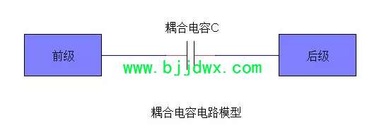

3、耦合:作为两个电路之间的连接,允许交流信号通过并传输到下一级电路 。
用电容做耦合的元件,是为了将前级信号传递到后一级,并且隔断前一级的直流对后一级的影响,使电路调试简单,性能稳定。
假如不加电容交流信号放大不会改变,只是各级工作点需重新设计,由于前后级影响,调试工作点非常困难,在多级时几乎无法实现。

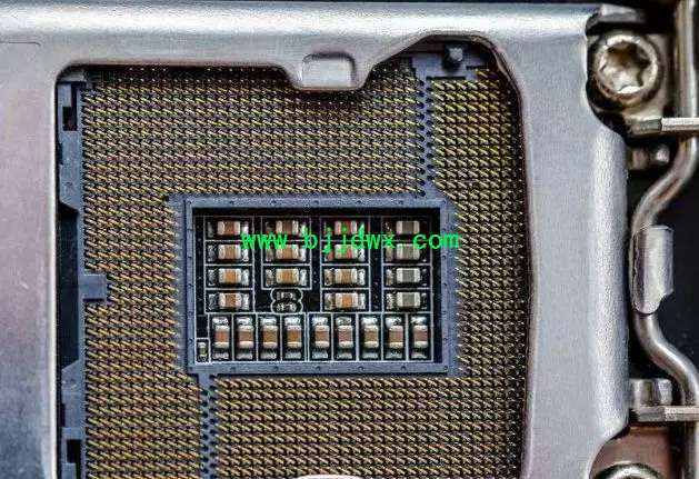

4、滤波:这个对电路而言很重要,CPU背后的电容基本都是这个作用。
即频率f越大,电容的阻抗Z越小。当低频时,电容C由于阻抗Z比较大,有用信号可以顺利通过;当高频时,电容C由于阻抗Z已经很小了,相当于把高频噪声短路到GND上去了。
滤波作用:理想电容,电容越大,阻抗越小,通过的频率也越高。电解电容一般都是超过 1F ,其中的电感成份很大,因此频率高后反而阻抗会大。我们经常看见有时会看到有一个电容量较大电解电容并联了一个小电容,其实大的电容通低频,小电容通高频,这样才能充分滤除高低频。电容频率越高时候则衰减越大,电容像一个水塘,几滴水不足以引起它的很大变化,也就是说电压波动不是你很大时候电压可以缓冲,如图C2

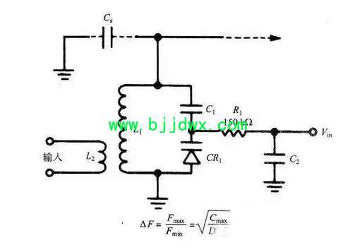

7、调谐:对与频率相关的电路进行系统调谐,比如手机、收音机、电视机。
变容二极管的调谐电路
因为lc调谐的振荡电路的谐振频率是lc的函数,我们发现振荡电路的最大与最小谐振频率之比紧接着电容比的平方根变化。此处电容比是指反偏电压最小时的电容与反偏电压最大时的电容之比。因而,电路的调谐特征曲线(偏压一谐振频率)基本上是一条抛物线。
