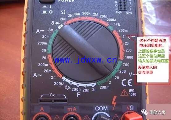

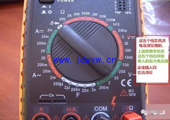

测量电压
1、将黑表笔插入com端口,红表笔插入VΩ端口。
2、功能旋转开关打至V~(交流),V-(直流),并选择合     适的量程 。
3、红表笔探针接触被测电路正端,黑表笔探针接地或 接负端,即与被测线路并联。
4、读出LCD显示屏数字。

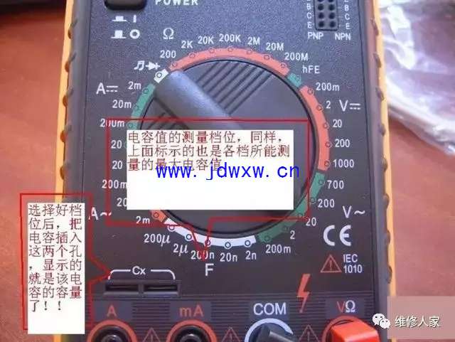

测量电容
1、将电容两端短接,对电容进行放电,确保数字万用表的安全。
2、将功能旋转开关打至电容(C)测量档,并选择合适的量程。
3、将电容插入万用表C-X插孔。
4、读出LCD显示屏上数字。
小知识:电容的单位:
1F=1000mF=1000uF=1000nF=1000pF
数字万用表使用注意事项
1.假如无法预先估计被测电压或电流的大小,则应先拨至最高量程挡测量一次,
再视情况逐渐把量程减小到合适位置。测量完毕,应将量程开关拨到最高电压挡,并关闭电源。
2.满量程时,仪表仅在最高位显示数字“1”,其它位均消失,这时应选择更高的量程。
3. 测量电压时,应将数字万用表与被测电路并联。测电流时应与被测电路串联,测直流量时不必考虑正、负极性。
4.当误用交流电压挡去测量直流电压,或者误用直流电压挡去测量交流电时,显示屏将显示“000”,或低位上的数字出现跳动。
5.禁止在测量高电压(220V以上)或大电流(0.5A以上)时换量程,以防止产生电弧,烧毁开关触点。
