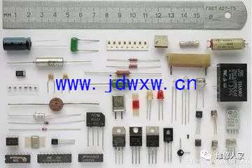

 对于不论是初学电子的爱好者,还是从事电子行业的工程师来说,电子元器件是经常都需要去接触,经常都需要用到的,但其实里面的很多经典应用是很多工程师未必了解。这里列举出工程师们常用的十大电子元器件,及相关的基础概念和知识,和大家一起温习一遍。
