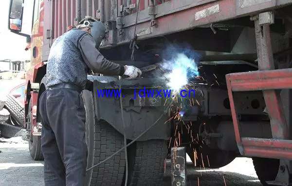

蓄电池断电时操作规范:
断电前需要将点火开关关闭,
同时需要关闭用电设备,
例如音响等设备,禁止电器设备运行的时候突然断电。
断电顺序:
从安全的角度看,
维修时,先拔负极,再拔正极
安装时,刚好相反,先装正极,后装负极。
(大家能看出来这张图片中的问题吗?)
为什么要先断负极呢?
➤ 1
假如先拔正极,因负极是搭铁的,也就是正极周围的金属车体都是负极,那么假如用工具拆卸正极接线时,工具碰到旁边的金属车体,就会造成蓄电池正负极短路。
➤ 2
假如先拔负极,因负极周围的金属车体与负极是连通的,即使工具碰着也不会产生什么坏结果,当负极拔掉后已断电,再去拔正极也不会有危险了。
➤ 3
先拆正极存在烧坏电器原件的风险,尤其容易引起电脑板烧毁的损失。
实际工作中因违反操作规程,损坏电路和把手烧伤的人很多,因为蓄电池正负极短路电流非常大,瞬间产生高温。
 注意
注:国内很多卡车不设电源总开关,因为车上行车记录仪按照法律要求是不能断电的,假如断了电而恰巧电池也用完了,行车记录仪不能工作,会可能承担法律责任。
尽管目前卡车上的电源开关形式多样,
但是在进行维修操作尤其是车身焊接时,
还是建议按照维修操作规程对蓄电池断电,
以免造成车辆电器设备的损伤。
