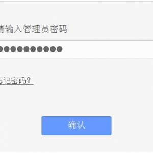

1、首先登录【路由器】管理,方法在浏览器窗口中,输入192.168.1.1,让后按回车键打开,之后会弹出【路由器】登录对话框,我们输入【路由器】账号与密码,登录即可,如下图所示:
怎么改(WIFI)密码
注:不同的品牌【路由器】,登录地址与登录账号可能有所不同,假如不是登录地址不是192.168.1.1,登录账号密码不是admin的话,那么请参考下无线【路由器】外壳上的铭牌标注以及回想下,是否之前修改过【路由器】登录密码。

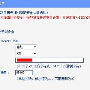

2、登录【路由器】成功后,我们这里以最常见的TP-Link无线【路由器】为例,教大家如何修改无线密码(Wifi密码)。
进入无线【路由器】设置后,修改Wifi密码则非常简单,首先找到“无线设置”,然后再展开“无线安全设置”,这这里边,我们修改“PSK密码”即为我们需要修改的Wifi密码了,我们将其修改为我们自己容易记住的新密码即可,完成之后,别忘了点击底部的“保存”,如下图所示:
怎么改(WIFI)密码
修改Wifi密码方法
以上步骤完成后,之后会提示我们需要重启【路由器】才会生效,我们点击“确定”重启即可,稍等一会,重启成功后,我们关闭【路由器】设置界面即可,之后Wifi密码即可成功被修改了。
