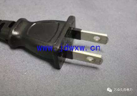

用电安全一直是一个非常重要的问题,我们在选择家庭插座的时候,一定要选择那些质量比较好的插座,选择这样的插座,才会减少危险事故的发生。和我们的中国家庭相比,日@#本人家中的插座不会冒火,使用多少年都不会坏,今天咱们就一起看一下,日@#本的插座和我们的插座有什么不一样?
假如你去过日@#本的话,你就发现他们的插座金属片上有两个小圆孔。这也算是日@#本插座的标志,插座上没有这两个小圆孔,是不能投放到市场上的,不管使用什么样的家用电器,匹配的插座上面一定有小圆孔。我们的国家却没有这样的规定。
这个小圆孔代表了什么呢?为什么我们国家没有这样的设计?

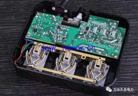

除了这个小圆孔的设计之外,插座的内部有很多不同。我国使用的插座中,里面的基础物质一般为黄铜,黄铜的质地比较硬,多次使用以后就会出现松动的情况。日@#本的插座一般都会使用磷青铜,这种材料的柔韧性比较好。
等你把插座拆出来看,你就会观察出来插座靠外面的图片是竖起来的,这样凸起来的设计有很好的好处,当我们使用插销的时候,铜片正好卡到小圆孔的位置,这样一来就不会产生插销脱落的情况。
别看只是一个小小的设计,却给我们的用电带来了一定的安全。日@#本在某些方面远胜于我国,我们可以向他们学习,保证自己的不断进步,也可以防止家庭安全问题的产生,对我们的生活有一个全新的改观,变得更棒,更有活力。
