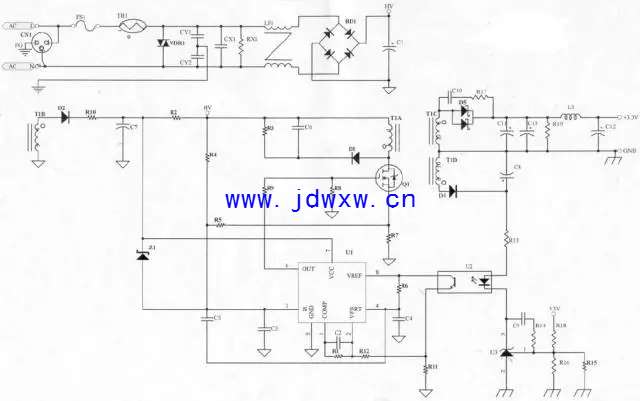

本次讲解电源以一个13.2W电源为例
输入:AC90~264V
输出:3.3V/4A
原理图

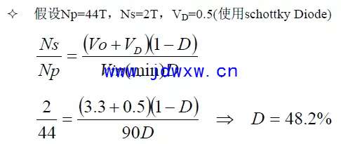

决定Duty cycle (工作周期):
由以下公式可决定Duty cycle ,Duty cycle的设计一般以50%为基准,Duty cycle若超过50%易导致振荡的发生。

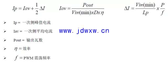

决定Ip值:

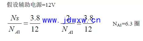

决定辅助电源的圈数:
依据变压器的圈比关系,可决定辅助电源的圈数及电压。

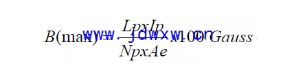

将所得资料代入
公式中,如此可得出B(max),若B(max)值太高或太低则参数必须重新调整。

  • 决定Duty cycle:
  • 决定Ip值:
  • 决定辅助电源的圈数:
