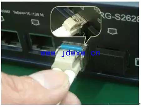

插入光纤跳线时能够听到轻微的听到“啪”的声音或感到轻微震动。光模块插入设备后,请再拔一下光模块检查是否安装到位,若拔不出则表示安装到位。如下图:
