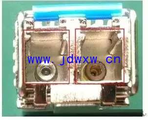

光模块端口有异物,可以通过肉眼清晰的看到故障光口被白色异物封堵,左侧为正常模块,右侧为故障模块。
光纤跳线导接柱断在光模块内造成光模块损坏。

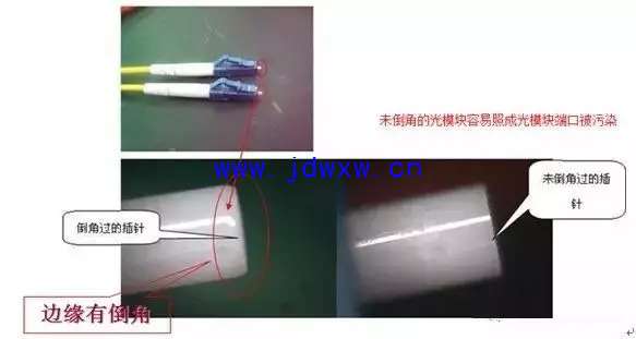

2:光纤跳线被污染或使用劣质光纤跳线,最终导致光模块端口被污染
使用未倒角的非标光纤连接器在光纤拔插过程中损坏了的光模块。

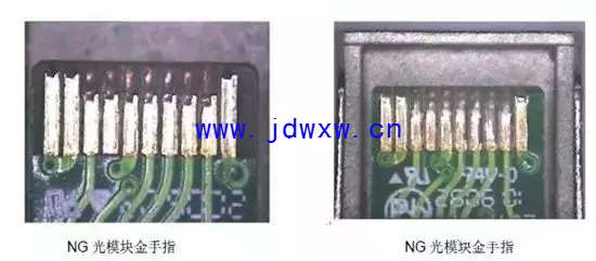

3:光模块的金手指导电金属缺失,造成光模块无法正常使用
不合格光模块的金手指导电金属缺失,并且光泽明显不够,如下图

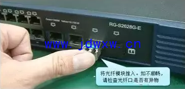

2:将光模块安装到设备光端口上
检查光模块的朝向,如下图:
正确安装后的效果如下图:
注意!光模块安装到设备的光端口后,未进行光纤跳线前请做好防尘措施。如下图:

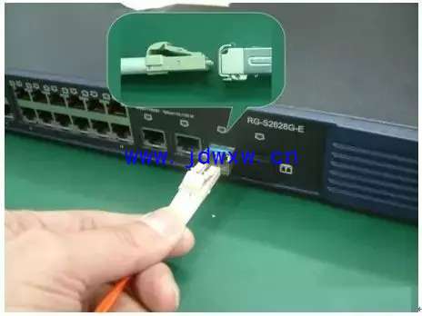

3:光纤跳线的安装或者拔除
插入光纤跳线前需要固定好模块的拉环。如下图:
