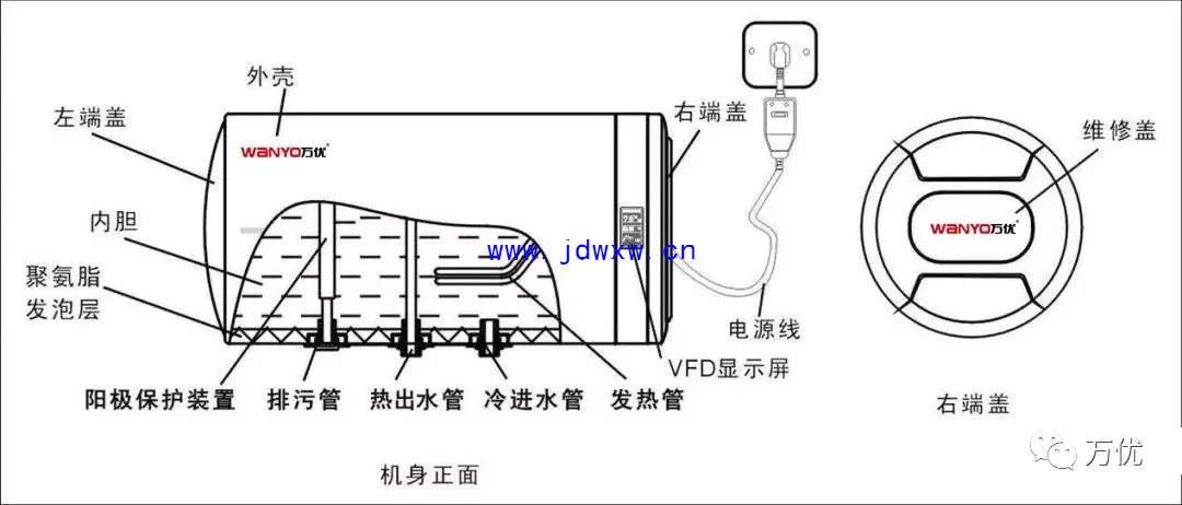

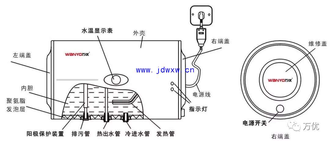

一、电热水器结构原理
储水式电热水器贮满水通电后,电热水器内的电热管将电热水器内胆内的水加热,当加热到所设定的温度时电路自动断开,电热管停止加热,整机处于保温状态。当内胆内水温降低到某一温度时,电热管再次通电加热,这种状态循环往复,以便电热水器始终有热水可用。

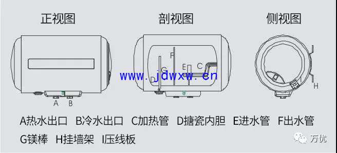

电热水器主要分为电路和水路二部分:
1、水路部分:进水通过安全阀单向(只能进水,不能出水)进入水箱内胆,下方进水口靠近水箱底部,其进水口上方有一挡板,使进入的冷水存在底部,防止冷水冲入上部影响热水水温,出水口在内胆上部,热水比冷水轻,在水的上部分,热水出水口也在此处,所以出水总是热的,要使热水流出,必须进入冷水,增加内胆内水压,热水才能被挤流出。关闭进水口,即使内胆存满热水也不会流出。流出的高温热水,通过调节混水阀,使之出水温度适合使用要求。
2、电路部分:电路的主要作用是对冷水加热至设定温度。
电热水器的加热通过电热管来进行,温度的设定则通过调节温控器进行,电热水器将电能转换成热能,传给被加热的媒体(水),水达到预定温度时,温控器会自动断电,停止加热。一段时间后,当水温比设定温度下降5℃左右时,温控器会重新工作,继续恢复加热至设定温度,如此反复工作。
二、电热水器主要零部件功能介绍
1.内胆:内胆是热水器的核心部件,直接影响热水器的安全性能、使用性能和工作寿命。
2.镁棒主要作用在于保护电热棒,电加热棒在加热时容易与水里面的矿物质发生反应,从而减少加热棒的使用寿命。
镁棒工作原理:由于镁的活性大于加热棒的铁或铜,因此通过镁棒的作用,使水里面的矿物质先与镁棒反应。镁是电化学序列中电位最低的金属,生理上无毒。因此,用来制成镁棒保护内胆非常理想。镁棒的大小直接关系到保护内胆时间的长短和保护效果的大小,镁棒越大,保护效果越好,保护时间越长。
3.防电墙:就是利用了水本身所具有的电阻(如国标规定自来水在15℃时电阻率应大于1300Ω),通过对热水器内通水管材质的选择(绝缘材料),管径和距离的确定形成“隔电墙”。当电热水器通电工作时,加热内胆的水即使有电,也会在通过“隔电墙”时被水本身的电阻衰减掉而达到将电隔离的目的,使热水器进出水两端达到几乎为零的电压和0.02mA/kw以下的极微弱电流。
4.加热棒:电能→热能转化装置,主要用它来对水进行加热,其功率为1500W-3000W,主要由发热电阻丝,铜管或不锈钢管,导热绝缘介质氧化镁和接线端子构成。当通电时,电流使发热电阻丝发热,热量通过电加热器将储在内胆的水加热,电热管由三层构成,最里面为电阻丝,中间为耐高温绝缘氧化镁粉,外层为不锈钢管(英格莱800金属管能耐受1357-1385°C高温)。电阻丝为直接发热元件,耐高温绝缘镁粉起到在高温下绝缘作用,以保证电热管的安全性。
