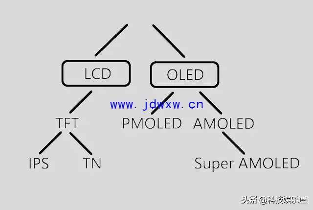

首先我们要总结一下,虽然市面上商家宣传的百花齐放,比如什么TFT、IPS、Super AMOLED等等,但是其实归根结底都是基于LCD跟OLED其中一种的增强技术,所以购买时只要弄清楚您买的究竟是LCD还是OLED就好了

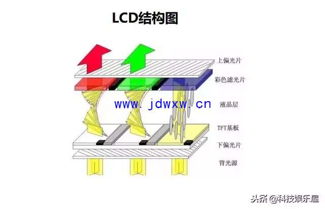

其实LCD诞生也有好几十年了,构造也不是特别的复杂,就是在两片玻璃基板中间夹了一块“液晶层”,下基板放置了‘薄膜晶体管’,上基板放置了‘彩色滤光层’
其中中间的‘液晶层’在电压的影响下会产生不同的光特征,投射到屏幕外面时会经过上面的‘彩色滤光层’从而产生不同的色彩,但是要注意的是LCD的液晶组是不能发光的,也就是说他必须在下基板下面有光源投射,把这些光进行处理再投射到外面!

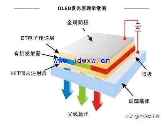

而OLED相比较LCD更为简单,他直接就是一层非常薄的材料图层,当电流从上面经过时,他就会发出相应颜色的光
对比之后我们会发现,LCD其实就是把下面的单色光源通过‘液晶层’处理成不同颜色的像素,但是它本身是不能发光的,所以像黑色这种颜色,LCD的液晶是不能完全遮住光的,所以还是会泛白,但是OLED就可以让他需要显示黑色的像素点不亮,就是纯粹的黑色

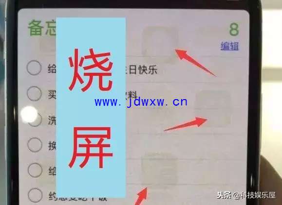

大家都知道屏幕是由很多非常小的像素点组成的,而这些像素点又分别是由红色(Rad)、绿色(Green)、还有蓝色(Blue)这三原色组成,加起来就是RGB,通过这三原色像素点的不同亮度来组成各种不同的颜色
而OLED需要每个像素都自行发光,但是不同颜色的像素点由于材质都不同,所以每种颜色的像素点的寿命都不同,其中寿命最短的是蓝色,这也就是之前OLED频发“烧屏门”的罪魁祸首
而为了解决这个问题,厂商们常常会通过把蓝色的像素点做大一点来提升寿命,但因为材质原因,你没办法保证每个像素点亮的时间都相同,所以还是无法根治这个问题

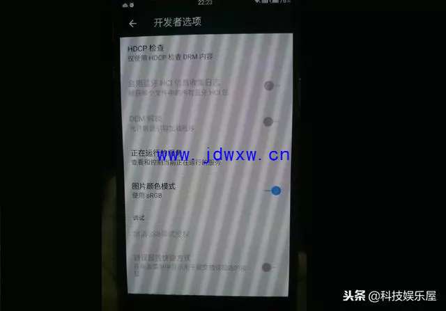

并且由于OLED的每个像素都不是一直点亮的,它通常采用PWM调光,以快速开关屏幕光源进行调光,虽然人眼很难察觉到,但是长时间观看对人眼损伤是很大的
