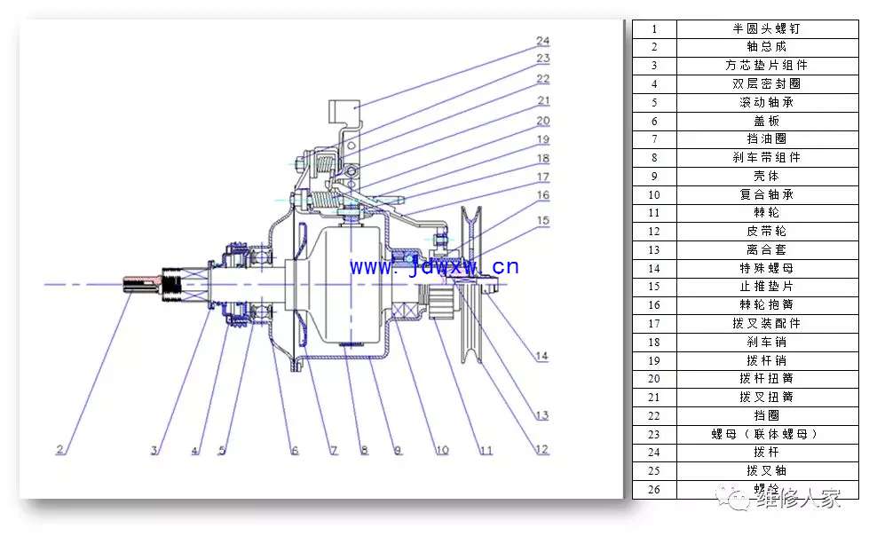

一、离合器构造及类别
二、离合器工作原理
1、与离合器相关的配合
盛水桶的配合:
底板安装在盛水桶上,离合器安装在底板上
排水阀的配合:
拨杆与连接件的配合:拨杆
上下排水的区别:拨杆不同,钢丝绳拉拨杆
电机的配合:
一级减速,皮带轮与风叶轮的减速比
皮带
脱水桶的配合:
脱水轴与脱水桶的方形联接,大螺母固定;
脱水轴与脱水桶的法兰联接,4个螺钉的固定联接;
波轮的配合:
波轮与洗涤轴的联接:花键联接
洗涤轴与波轮螺钉的联接:M6与M8

行星齿轮部分是机械齿轮传动系统中典型的周转轮系,图中齿轮1和齿轮3都称为中心轮(又称太阳轮),其中齿轮1就是传动轴,齿轮3是齿圈,它和离合轴刹车盘脱水轴周向固定连接。

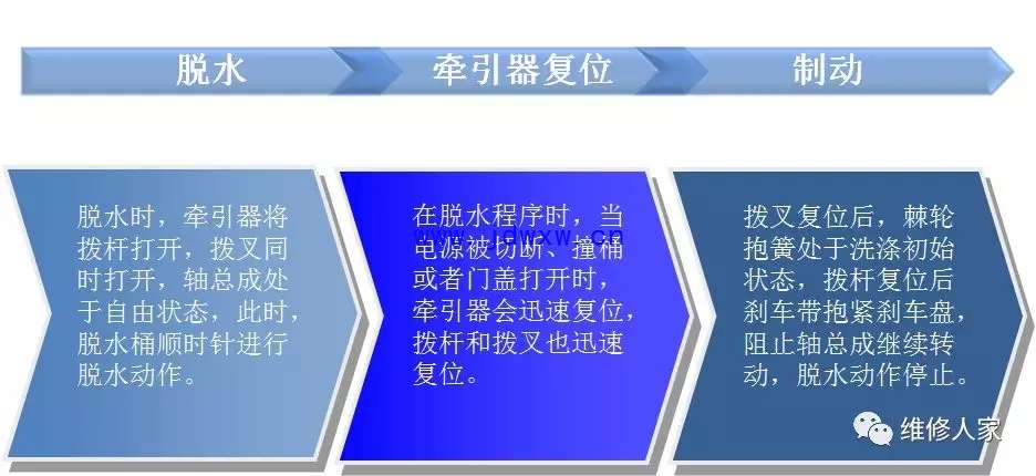

条件:牵引器拉开排水阀和拨杆。
5、洗涤和脱水转换
条件:当棘爪和棘轮脱开啮合时,电机正转,离合套就带动离合轴转动,形成洗衣机的脱水工作。
棘爪在回复过程中于A点开始与棘轮啮合,当棘爪回复到原始点时,棘轮被棘爪推动一段距离,从而带动棘轮抱簧起始端移过Δ,使抱簧和离合套之间形成一定的间隙,使离合套可以在抱簧中自由转动。
洗衣机脱水工作时,刹车带松开,棘轮抱簧抱合,传动轴通过离合套、棘轮抱簧、离合轴在正转方向周向固定,传动轴、离合轴(包括刹车盘和脱水轴)、洗涤轴可以看作一个整体,行星齿轮不再起传动作用,电机通过三角带传动带动轴总成整体转动,从而实现脱水功能(波轮、脱水桶同步顺时针转动)。
6、制动原理
脱水桶制动分为正向制动和反向制动。
反向制动要求制动力矩足够大,能完全限制脱水桶的反向转动。
正向制动不必完全限制脱水桶的正向转动。但也不能不加限制,因为波轮反转时脱水桶的正转会使波轮转速下降,影响洗净比。正向制动的第二个作用是脱水结束或在脱水过程中打开门盖时能迅速使脱水桶停止转动,实现这一功能必须有合适的制动力矩。制动力矩不能太大,假如太大脱水桶停止太快会撞箱体;制动力矩也不能太小,太小脱水桶停止太慢,制动时间会超标。
正向制动的实现
脱水桶的正向制动是由刹车带来完成的 。
当脱水结束后刹车或洗涤时,拨杆处于图黑线所示的位置,在拨杆扭簧的作用下,刹车带和刹车盘抱合,产生摩擦力。扭簧的扭力大,产生的摩擦力就大。
当反向旋转时,由于拨杆不是刚性固定,这种安装方式的刹车带反向制动的效果很差。在脱水时拨杆处于兰线所示位置,刹车带和刹车盘脱离,脱水桶能顺利转动(脱水)。
