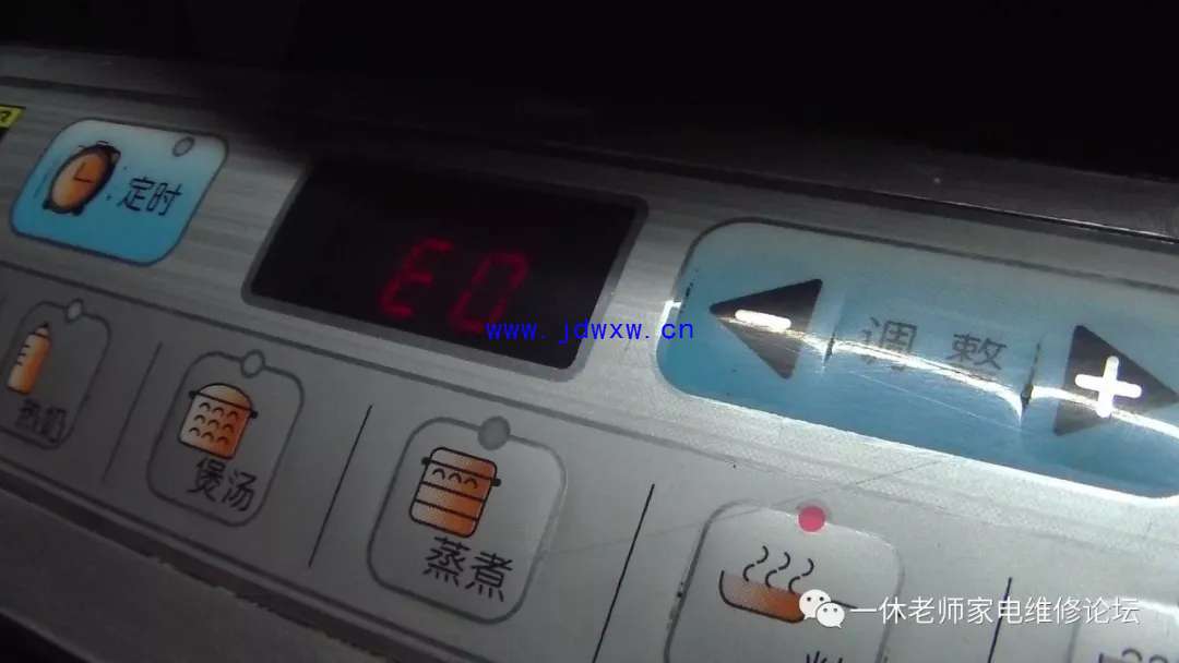

摘要: 下午接一台苏泊尔电磁炉,上电放锅试机,立即显E0故障代码,风扇也没听到转动。苏泊尔电磁炉C21S02显E0故障的修复 拆盖后,测5V、15V电压(这个机型不是18V)都正常。不过用手摇一下电源滤波4.7UF/400V,发现一脚已 ...
拆盖后,测5V、15V电压(这个机型不是18V)都正常。不过用手摇一下电源滤波4.7UF/400V,发现一脚已脱,拆下此电容,发现锈浊了,换新。上电试机,仍一样故障。
后拆下功率管散热片,测与功率管相连的几个大功率电阻,发现其中一个开路了,看条形码为300K。由于手边没有找到相同的电阻,先用470K代换后试机,又显E1故障代吗。但这次风扇转动了!又改为280K电阻代换,试机正常工作了。
