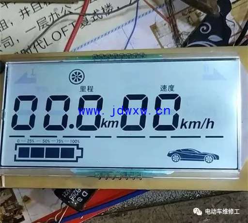

摘要: 电动也液晶仪表背光是蓝色的,感觉有点刺眼,看着不舒服,决定改成白色背光。找个白色贴片led齐根剪断原来蓝色led的引脚换上白色led,涂点704胶。更换后的效果,感觉好多了。对于led损坏不亮的,也可以这样修理。
找个白色贴片led
齐根剪断原来蓝色led的引脚
换上白色led,涂点704胶。
