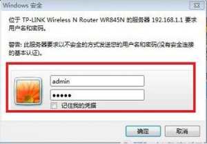

1、首先在浏览器窗口网址窗口输入【路由器】默认登录地址192.168.1.1(不同品牌【路由器】可能不同,请看【路由器】外壳上的铭牌标注),然后按下回车键,之后即可看到弹出【路由器】登录框,如下图:
【路由器】怎么改密码
登录【路由器】
我们在用户名与密码里边均属于默认的admin(不同品牌【路由器】可能有所不同,不是的朋友请看【路由器】外壳上的铭牌标注)。

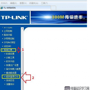

2、之后我们就成功进入了【路由器】管理界面了,然后我们在【路由器】管理界面的左边的菜单中,找到“系统工具”下面即可看到有“修改登录口令”一项,如下图:
【路由器】怎么改密码
修改【路由器】登录口令

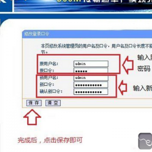

3、点击修改口令后,右侧即可弹出修改口令对话框,然后上边先输入默认用户名与密码,下边填写上新的用户名与密码,如下图,这里我只修改密码,用户名依然用的是admin,想要连用户名也一起修还的用户,请自行填写,如下图:
【路由器】怎么改密码
【路由器】登录密码修改方法
4、完成之后,点击下边的完成即可成功修改掉【路由器】登录密码,下次要登录【路由器】,使用默认账户就无法登录,需要您设置的密码来登录了。
