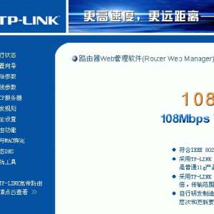

当确认上述连线无误后还需要进行宽带帐号密码等的设置才可以进行连接,打开网页后在地址栏输入 http://192.168.1.1,打开【路由器】管理界面,在弹出窗中输入用户名 admin 和密码 admin 即可进入管理中心,如下图所示:
【路由器】和无线【路由器】怎么设置
呵呵,是不是看到了很熟悉的页面了,进去之后通常会弹出一个设置向导,假如没有弹出的话,也不要紧,点击左侧的设置向导就可以了,如下图所示:

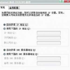

注意:这是较简单的【路由器】设置方法,当我们只申请了 adsl 虚拟拔号(PPPoE)上网时的设置时,在右下键的小电脑网络处要设置IP为自动获取就可以了,如下图所示:

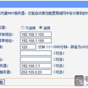

假如可以上网的话,而且上述的所有操作又都没有问题的话,就需要在【路由器】里面设置一下 DHCP 服务了,点开左侧的 DHCP 服务器 > DHCP 服务,右侧直接进行启用,然后设置如下,主要是主 DNS 服务器和备用DNS服务器,设置图示如下:

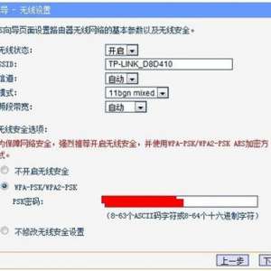

刚开始的设置与上面的一致就不再重复了,当设置到第四步的时候,也就是弹出上网帐号和上网口令时,我们在填写了正确的上网帐号,点击下一步的时候会弹出无线路由的设置面板,如下图所示:
【路由器】和无线【路由器】怎么设置
这一步主要是用来设置无线【路由器】密码的,我们还可以看到信道、模式、安全选项、SSID等等,通常SSID就是一个名字,可以随便的填写,模式大多都使用 11bgn就可以了,无线安全选项我们可以选择 wpa-psk/wpa2-psk,这样显得更安全一点,免得被别人轻易破解而蹭网,然后再点进下一步,会出现设置完成的向导,如下图所示:

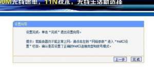

【路由器】和无线【路由器】怎么设置

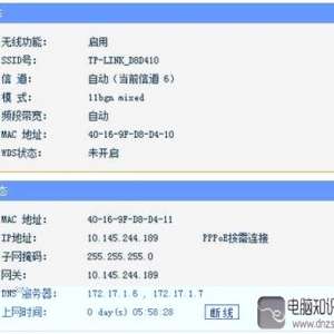

点击完成,【路由器】会自动重启,不一会儿就大功告成了,成功后会出现如下界面:
【路由器】和无线【路由器】怎么设置
