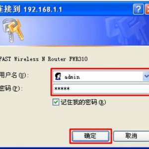

1、登录设置界面:在浏览器地址栏中公输入192.168.1.1并按回车键---->输入用户名和密码(默认是admin)---->点击“确定”。

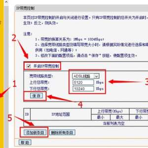

2、设置限速:点击“IP宽带控制”---->勾选“开启IP宽带控制”---->在“宽带线路类型”后面选择你的上网方式---->在“上行总带宽”填写:5120——>“ 下行总带宽”填写10240---->然后点击“保存”---->点击“添加新条目”。

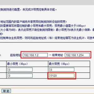

3、勾选“启用”——>在“起始地址”填写:192.168.1.2——>“结束地址”填写:192.168.1.254——>在“最大宽带”与“下行宽带”的交叉处填写:5120——>最后点击“保存”。
