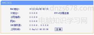

从上图中,我们看到在WAN口状态选项下,有“MAC地址”、“IP地址”、“子网掩码”、“网关”、“DNS服务器”、“上网时间”6个选项。
假如“IP地址”、“子网掩码”、“网关”、“DNS服务器”、“上网时间”这5个选项后面显示的全是0,说明无线【路由器】设置不成功,暂时不能够上网的。

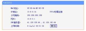

假如“IP地址”、“子网掩码”、“网关”、“DNS服务器”、4个选项后面,有IP地址信息,并且“上网时间”时间后面也有参数,说明【路由器】与宽带运营商之间连接正常,可以正常上网的。这时候假如仍然不能够上网,只需要检查电脑设置、电脑与【路由器】之间的连接即可。
【路由器】WAN口状态是什么意思?
另外在“IP地址”选项后面,可以看到用户设置的上网方式,如:PPPoE按需连接、动态IP、静态IP,都是可以看到的。
