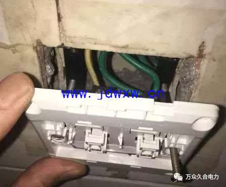

家里的插座由于常常插入插头,长时间的插拔使插座底座松动,严峻的状况是开关盒的底座螺丝都坏了,这下完了,插座无法固定了,特别不安全,也是肯定丑陋。
不懂得怎样做的朋友首要想到的就是找物业或者装修师傅过来帮助处理,而他们的处理办法无非就是主张业主将旧的暗盒给拆掉换一个新的,这样做的话花钱不说还特别的费事。
而关于这种问题,聪明的老公却又一个很好的办法,自己在家修补用不了几分钟就能给搞定
怎么办?
既然知道了原因,那么该怎么处理呢?这个时分你可能会说:简略,从头撬开装置一个新的暗盒不就成了。这么做当然能够,可是有些费事。

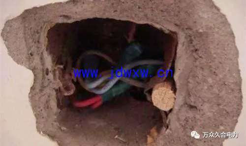

曾经遇到这种状况,有经历的师傅会挑选锯一个小木条,直接敲进线盒两头,像下面这样:
这个办法有一个欠好的当地就是木条的大小不确定,需要自己依据家里的状况进行加工处理。所以现在为了更便利省劲,师傅们会直接挑选用线盒修正撑杆,就是下面这个东西

1、翻开插座面板,将里边的杂物整理干净
2、挑选尺度合适的修正撑杆推动暗盒就能够了,接着能够用配套的正反扳手拧紧螺丝,使撑杆能够固定死插座暗盒。
然后把插座面板和支撑杆用螺丝固定住。
装置完,收工!我们看看,是不是完好如初,毫无漏洞,就像新的一样,一点看不出修补过的痕迹。
固定支撑杆时,上面的螺丝按逆时针方向拧动,下面的顺时针拧懂,直到固定死停止。上下螺旋选用铁原料,中心选用进口绝缘材料,抗拉强度好,绝缘性好,十分安全。
