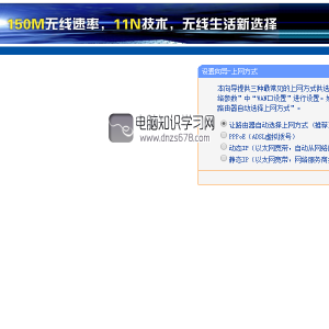

一般情况下我们选择PPPoE(ADSL虚拟拨号),然后点击下一步。

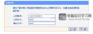

输入你的宽带账号密码,上网账号就是宽带账号,上网口令就是宽带密码。填写好账号密码,点击下一步,

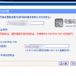

“SSID"就是无线网络的名称,根据自己喜爱随便更改,可中文,但是建议英文或者数字,设置中文部分手机可能打开无线网络是乱码,
然后设置好无线名称网络名称(SSID)后选上WPA-PSK/WPA2-PSK输入无线网络的连接密码,然后下一步。

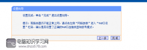

点击完成重启【路由器】,然后【路由器】就设置成功了,然后再把刚刚插入LAN口的那跟网线拔下来插入WAN口,再把主机的那一头插入猫的端口上无线网就可以用了,
电脑再拿一根网线插入LAN和电脑上,这样电脑就可以上网了!
