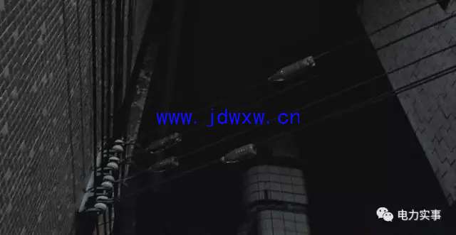

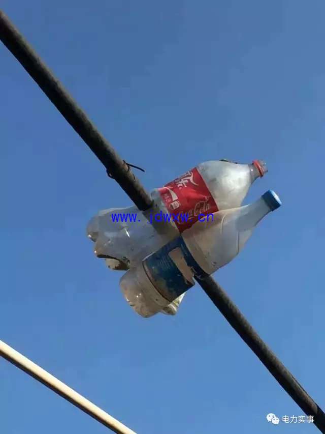

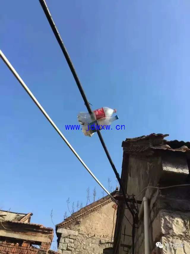

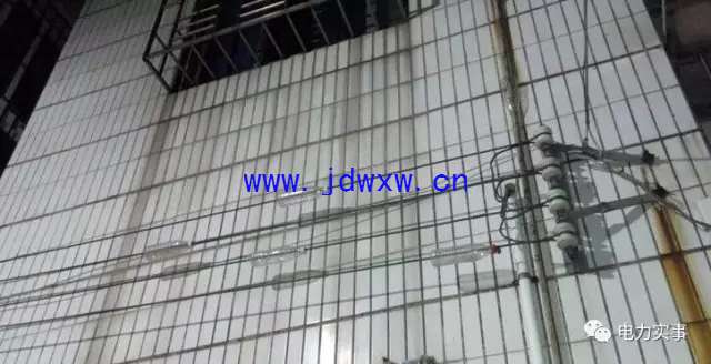

有朋友发几张图片给我,
问我说是否知道这个瓶子的用途?
你知道吗?
经过小荷查找资料,现总结如下:
1.应该是防止线挨到墙上,如线皮有破损,火电线会通过墙壁导电,发生事故。
2.防老鼠沿电线爬,因为电线皮是软的,老鼠容易轻易的抓住在上面走,然后就串门了。瓶子是PP或者PE材料,本身硬而光滑,然后老鼠爬不稳就摔下去了,类似于轮船缆绳上的防鼠板。
3.瓶口的朝向有讲究,应该是背向老鼠爬的路线。
4.接头防水,以防雨雪天气过水漏电!
5.不用拆开电线的,把瓶子用剪刀从瓶口剪开到瓶底,夹到电线上去用胶带粘合即可。
6.这个发明是有创意、既防鼠又防止电线绝缘还环保…。
