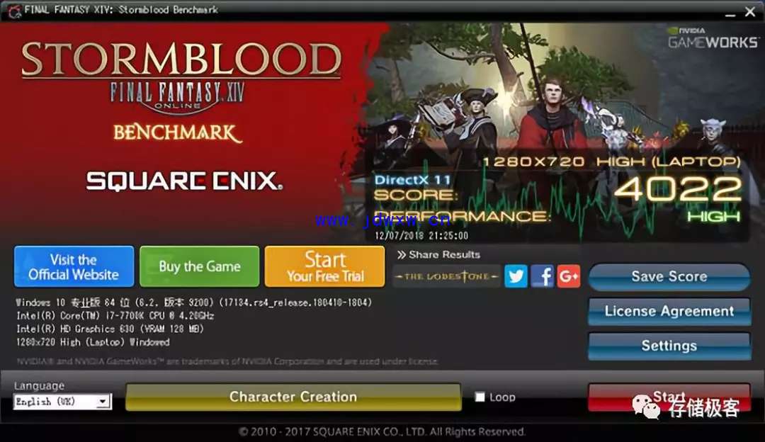

测试电脑3D图形性能的软件有很多,但测试游戏读条加载速度的工具却比较少。FINAL FANTASY.XIV STORMBLOOD BENCHMARK是一个既能测试显示性能,又能记录硬盘加载时间的测试软件,还有很重要的一点,它是免费下载使用的。

这次的测试方法同常见的AS SSD Benchmark等理论测试软件不同,FINAL FANTASY.XIV BENCHMARK并不是直接以测试硬盘为目标,而是像真实日常使用那样加载并运行各个游戏场景,顺带记录下各个场景的加载时间。
一般来说硬盘是不会影响游戏帧率的,那是CPU和显卡的事。但当硬盘在游戏过程中实时加载材质文件的速度存在瓶颈时,还是会产生一些轻微的影响。
在图形测试分数出来之后点击Save Score,可以看到程序记录下来的6个场景加载时间:

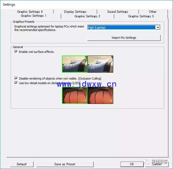

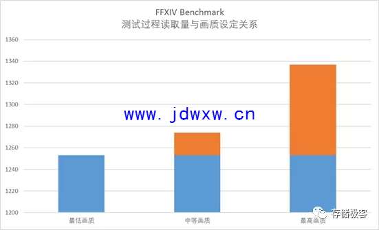

不过,存储极客同时还发现,不同画质设置对于硬盘读写量也会产生不同程度的影响。
虽然FFXIV Benchmark仅仅是一个演示性的测试程序,总容量只有2GB出头,但高画质读取的贴图材质数据依然会比低画质更多。这意味着高配电竞主机对于硬盘性能的需求也会更高一些。
很多高配置玩家喜欢给游戏加载高画质补丁,同时还有更多的游戏直播需求,NVMe固态硬盘就有机会在大量并行读写中发挥出更大的作用
