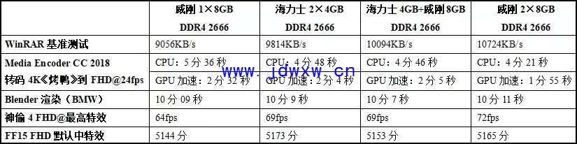

但在实际的操作中,我们面临更多实际问题,比如:2×4GB内存的机型,升级到4GB+8GB有价值吗?2×4GB2×8GB,除了打游戏外,性能表现差别有多大?不同牌子的内存有性能差异吗?这里我们不讲大道理,用实测数据说话吧。测试用机的配置是i5 8300H+GTX 1060MQ
(表格为图片,请点它放大查看)
从测试表中可看到,最大的差距来自单通道和双通道的差异,即便是单通道8GB和双通道2×4GB,同样的8GB容量,但性能表现差异也是极大的,这也印证了我们之前一再强调的观点——双通道内存非常重要。
而在“2×4GB与4GB+8GB的性能差异”环节,除了对内存容量非常敏感的WinRAR表现略有提升外,其他测试的表现基本没有差异——换句话说,假如就应用性能来说,2×4GB与4GB+8GB,相差不大。当然我们也承认,有些游戏或专业应用,8GB内存比较吃紧,这些应用你至少考虑12GB——但这些对内存要求不是太高的应用,2×4GB和4GB+8GB表现是差不多的。甚至我们还能看出:由于把海力士(现代)内存替换为了威刚品牌的8GB,少量应用的成绩反而轻微降低。2×8GB威刚内存在Blender渲染时成绩反而降低了几秒——这可以理解为内存品牌性能差异带来的应用性能差异。

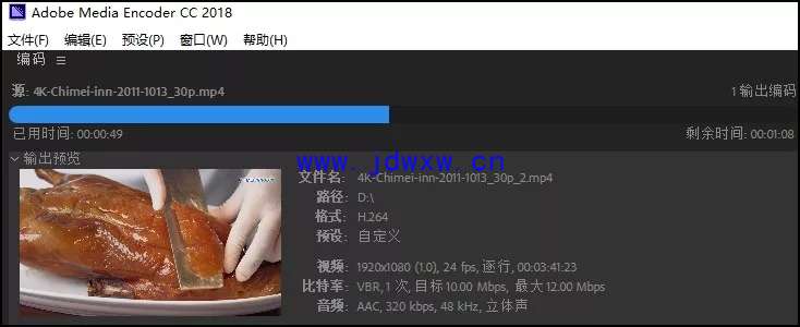

当然,当内存升级到2×8GB时,由于容量提升很多,所以总体来说,应用层面的优势还是比较明显的:最明显的是视频转码效率。单根8GB是5分36秒;2×4GB和4GB+8GB都是4分47秒左右,但是2×8GB可以缩短到4分21秒,效率提升很明显。即便是开启GPU的CUDA加速,这种明确的优势依然存在。另外,和之前我们做的测试类似,部分游戏,比如神偷4,对于内存容量非常敏感,8GB内存时,最高也就69fps,但升级到16GB后,至少相比单根8GB时有10%的帧速提升。

▲Adobe的AE、PR、ME,是视频制作/编辑/转码的重要工具,其中Media Encoder CC使用2×8GB内存,效率会大幅提升(相比8GB内存),这种效率差异非常明显。
