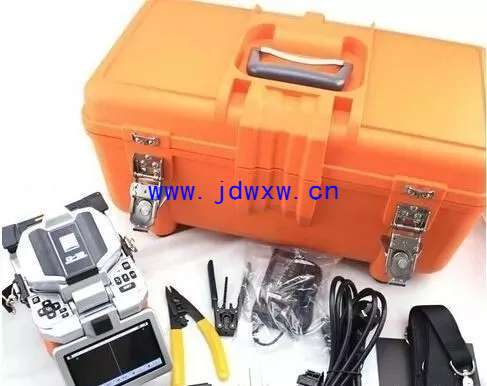

摘要: 监控工程中光纤熔接技术的操作与技巧,光纤熔接主要分为四个步骤:剥、切、熔、护。所谓的剥:是指将光缆中的光纤芯剥离出来,这其中包括了最外层的塑料层,中间的钢丝,内层中的塑料层及光纤表面的颜色油漆层。所谓 ...
所谓的切:是指将剥好准备熔接的光纤的端面用“切割机”切齐。
所谓的熔:是指将两根光纤在“熔接机”中熔接到一起。
所谓的护:是指将已经熔接好的光纤接头部份用“热缩管”保护起来。

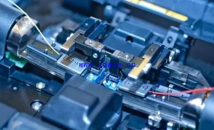

光纤熔接
光纤熔接是接续工作的中心环节,因此高性能熔接机和熔接过程中科学操作十分必要。
(1)熔接机的选择
熔接机的选择应根据光缆工程要求配备蓄电池容量和精密度合适的熔接设备。
(2)熔接机参数设定
熔接程序熔接前根据光纤的材料和类型,设置好最佳预熔主熔电流和时间及光纤送入量等关键参数。熔接过程中还应及时清洁熔接机“V”形槽、电极、物镜、熔接室等,随时观察熔接中有无气泡、过细、过粗、虚熔、分离等不良现象,注意OTDR跟踪监测结果,及时分析产生上述不良现象的原因,采取相应的改进措施。如多次出现虚熔现象,应检查熔接的两根光纤的材料、型号是否匹配,切刀和熔接机是否被灰尘污染,并检查电极氧化状况,若均无问题,则应适当提高熔接电流。
