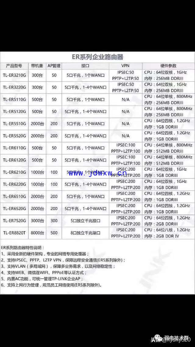

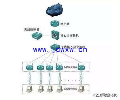

方案设计:整体方案设计,采用TP-LINK AC+AP的设计方案,一台企业级路由,3台POE交换机的组网方式。有人说TP-LINK的不好,仁者见仁智者见智,对于不同的环境,不同的要求,使用不同的设备吧,总体来说TP-LINK的AP使用了几年,项目从几十AP个到几百个AP不等,只要规划合理,配置合理,也很稳定,每年只需例行维护一两次。(PS不是产品广告)
拓扑结构:

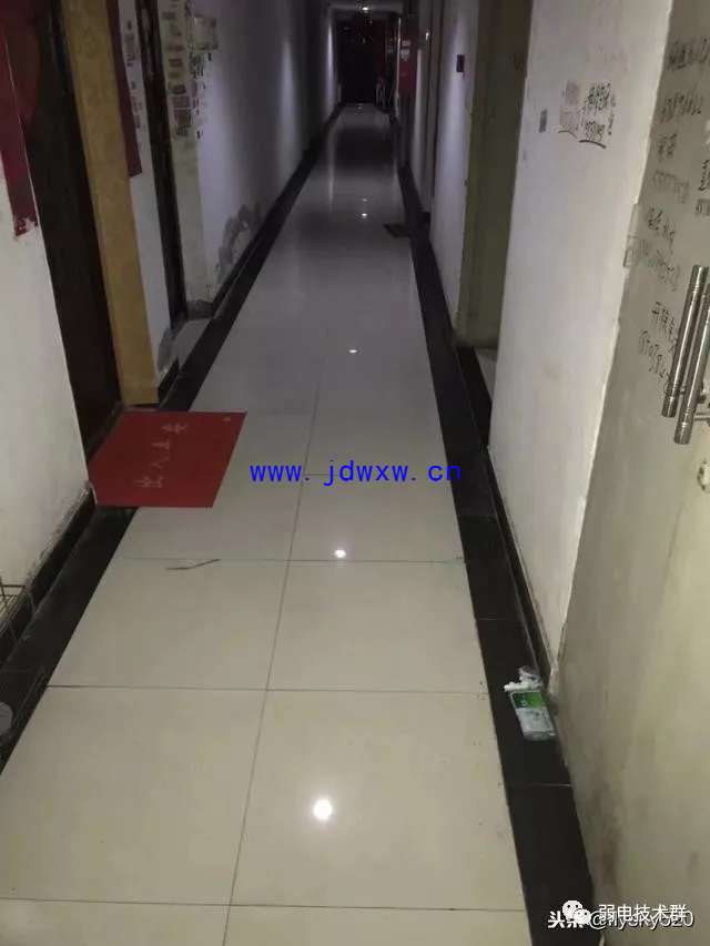

1.综合布线
考虑POE供电交换机、无线控制器、AP接入点以及当前主路由的负载能力。根据环境结构确定AP数量,吸顶式AP空旷环境覆盖直径20-30M。
POE供电交换机到AP之间采用标准POE供电,传输距离100M以内,网线质量差异会产生一定衰减,工程使用超五类无氧铜网线,范围在60M以内。合理规划供电交换机位置确保供电及数据传输稳定有效。
走廊
房间比较分散

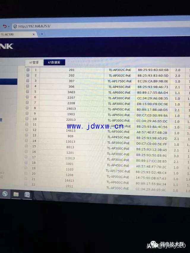

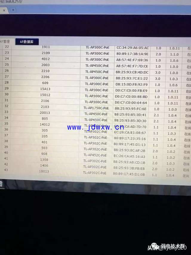

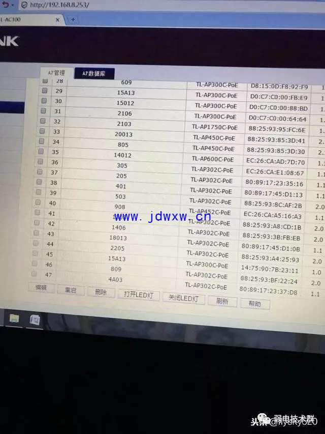

由于AP使用数量较多,安装前需记录每个位置AP对应的MAC地址,方便后续在AC(无线控制器)中备注。

在大型网络中,有线和无线广播流量较大,为了避免大量广播影响AP正常工作,需在交换机做端口隔离配置,连接AP的各端口相互隔离,仅与上联口通信,同时在AC中无线配置开启无线网络内部隔离。
所有AP通过AC统一配置,AP发射功率线性可调,可根据实际环境,合理调整AP发射功率,降低无线同频干扰。
网段规划,主路由使用192.168.100.1地址池192.168.100.5-192.168.101.250租期120
AC控制器使用192.168.8.1,AP地址池192.168.8.100-192.168.8.200

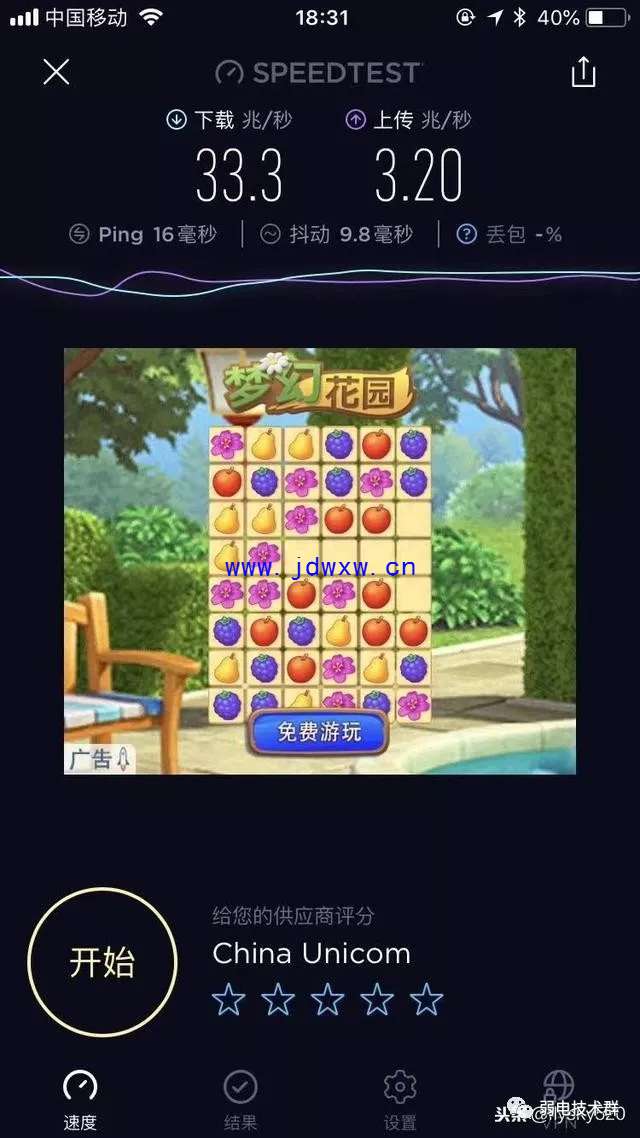

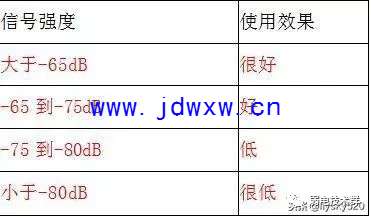

4.效果测试
工程实施完毕后,客户可使用手机APP软件“wifi分析仪”或笔记本无线信号测试软件“WirelessMon”等常用测试软件测试覆盖范围内各点位信号强度
测试各点的网速
