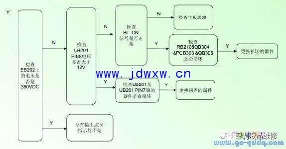

海尔T55S液晶彩电升级和维修流程图

海尔T55S液晶彩电LED驱动电源模块维修流程图

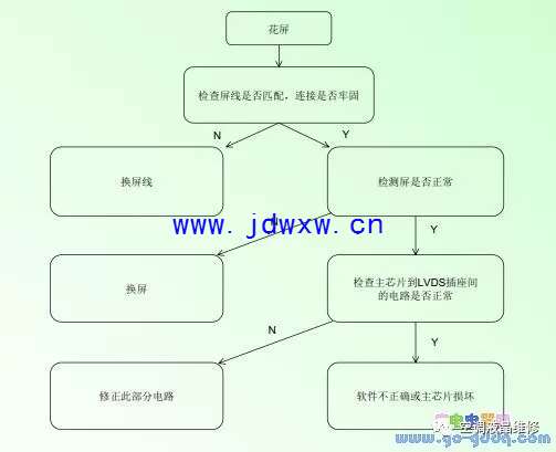

                                                                                                                                 海尔T55S液晶彩电花屏维修流程图

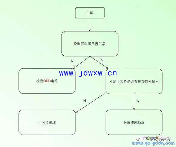

                                                                                                              海尔T55S液晶彩电白屏维修流程图

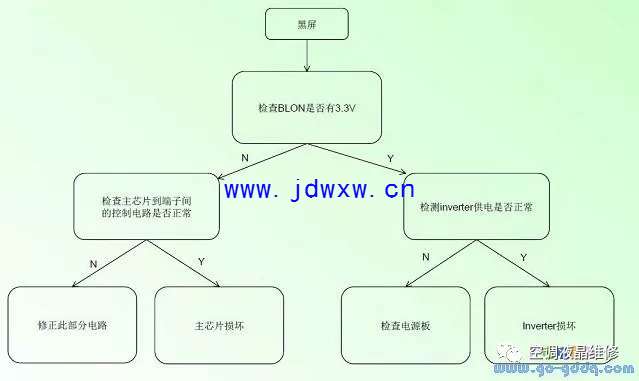

                                                                                                                                 海尔T55S液晶彩电黑屏维修流程图

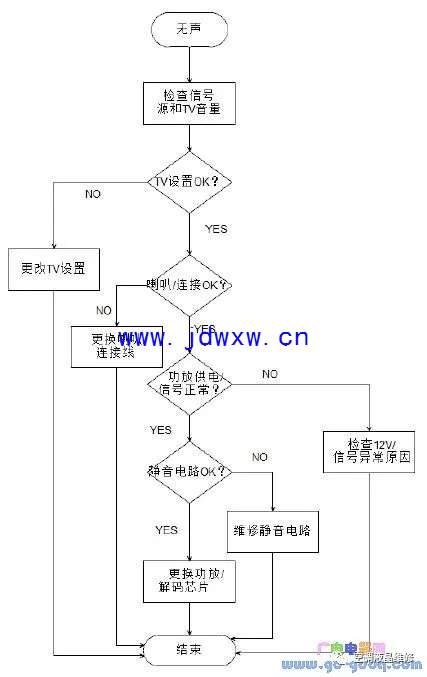

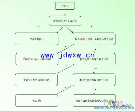

                                                                                                                 海尔T55S液晶彩电无声维修流程图

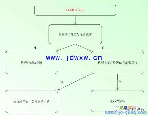

海尔T55S液晶彩电HDMI/CVBS维修流程图

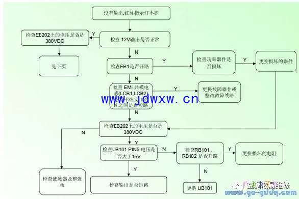

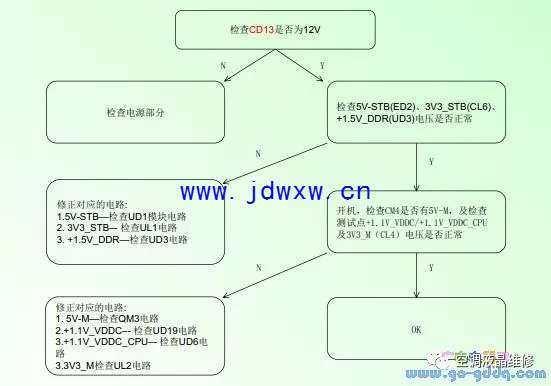

                                                                                                          海尔T55S液晶彩电不开机维修流程图

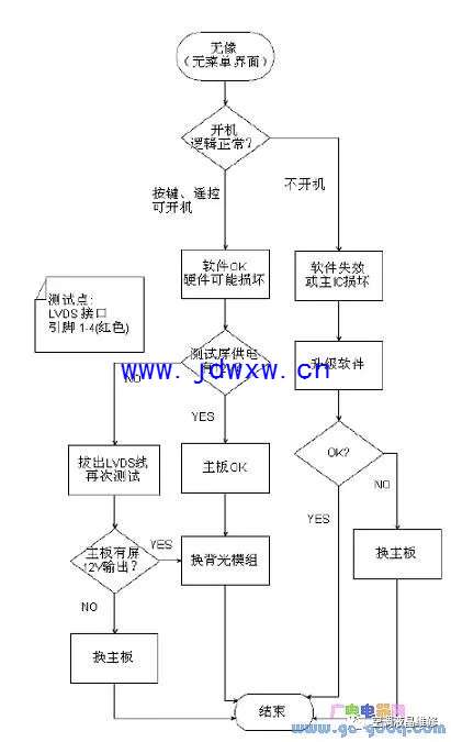

海尔T55S液晶彩电无像维修流程图
海尔T55S液晶彩电定位无声维修流程图
定位无声故障在功放解码芯片的方法:在正常播放时按下静音键,看解码是否有高电平输出。当然,解码的音频输出信号也需要考虑。

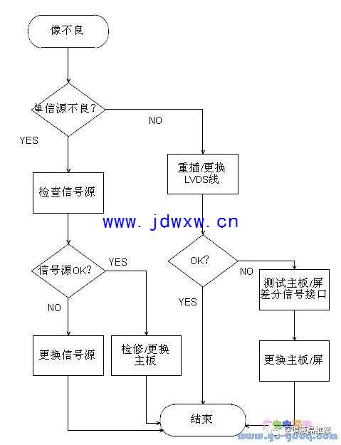

海尔T55S液晶彩电像不良维修流程图
 LVDS线的黄白相间线为差分信号引线,其对地电阻必须相近,否则可能损坏并导致信号解析异常,从而导致画异。T‐con板或主板的差分信号端口都有可能损坏,请注意区分

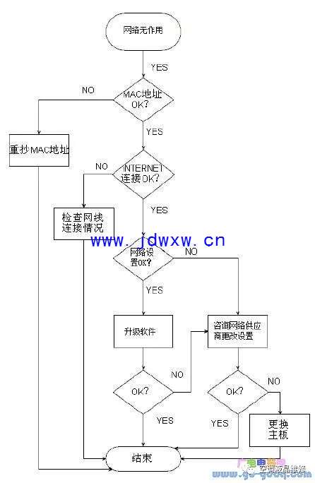

海尔T55S液晶彩电网络无作用维修流程图
 本机有两种网络接入方式,即有线网络和wifi连接。接入有线网络时,建议选择“自动获取IP地址”模式;若选择“手动设置IP地址”模式,请联系网络供应商或网络管理员进行相应设置(随意更改手动设置的IP地址可能造成无法连接网络)。MAC地址查看方法,连接网络成功后自动显示,统帅有线网络连接MAC格式:5C:36:B8:XX:XX:XX.

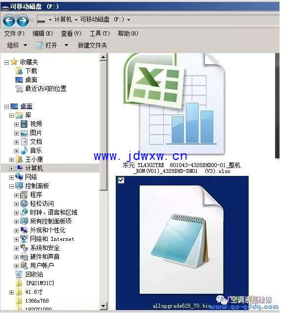

海尔T55S液晶彩电USB软件升级方法
1.将最新的allupgrade628_70.bin文件放入到U盘的根目录
  2.将优盘插入到电视USB接口
  3.按下电源键,自动升级完成后会重启开机。
