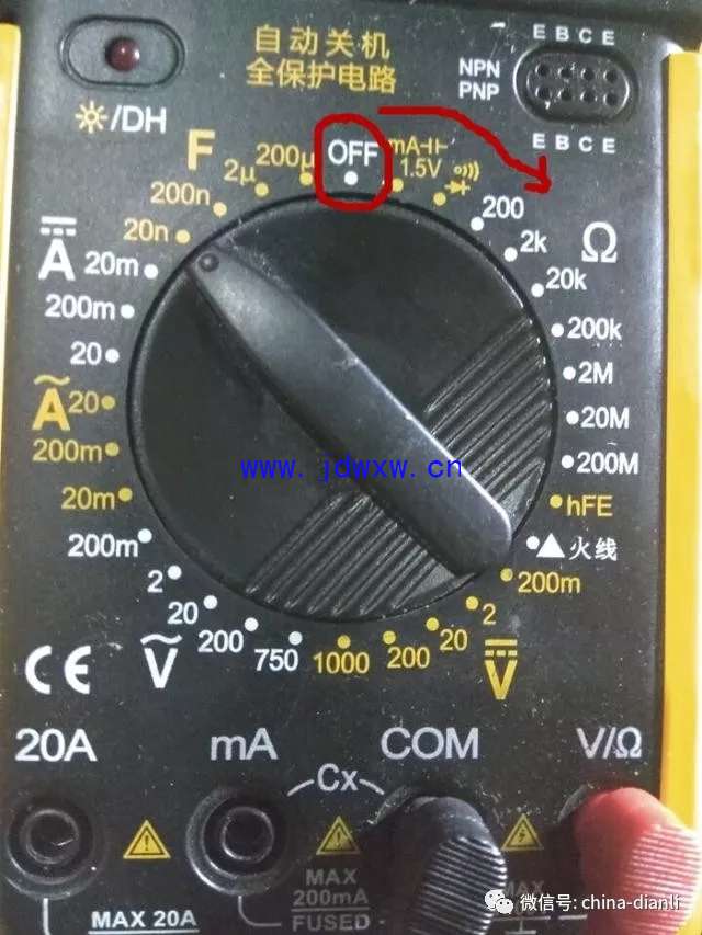

我以我手里的这个万用表为例
简单认识一下档位
从上图关机档位往右,我们顺时针说一下。
1.5伏:这个是测1.5伏电池的电量,显示的是电压
二极管蜂鸣档:可以测二极管单向导通,显示的数字是二极管的电压降,单位毫伏。蜂鸣档测通断,非常实用。
Ω:电阻档,测量电阻的时候一定要断电。
HFE:测三极管的参数,显示的是三极管的放大倍数。测三极管不用表笔,有三极管插口。
火线:可以测火线,捏住黑表笔或者接地,有HV符号的就是火线。
V—:直流电压档,并联到被测线路上,直流电压有正负。
V~:交流电压档,同上,只有正值。
A~:交流电流档,需要把万用表串到被测线路中,一定要估测下电流,无法估测就用大的量程。
A--:直流电流档,同上。
F:电容档,测电容的时候记得放电哦。

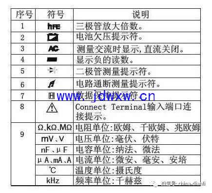

符号说明
