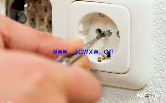

将盒内甩出的导线留出维修长度,然后削出线芯,注意不要碰伤线芯。将导线按顺时针方向盘绕在开关或插座对应的接线柱上,然后旋紧压头,要求线芯不得外露。
3、插座三线接线方法
火线接入开关2个孔中的一个A标记,再从另一个孔中接出绝缘线接入下面的插座3个孔中的L孔内接牢。零线直接接入插座3个孔中的N孔内接牢。地线直接接入插座3个孔中的E孔内接牢。若零线与地线错接,使用电器时会出现跳闸现象。
4、开关插座固定安装
先将盒子内甩出的导线由塑料台的出线孔中穿出,再把塑料台紧贴于墙面用螺丝固定在盒子上。固定好后,将导线按各自的位置从开关插座的线孔中穿出,按接线要求将导线压牢。最后将开关或插座贴于塑料台上,找正并用螺丝固定牢,盖上装饰板。

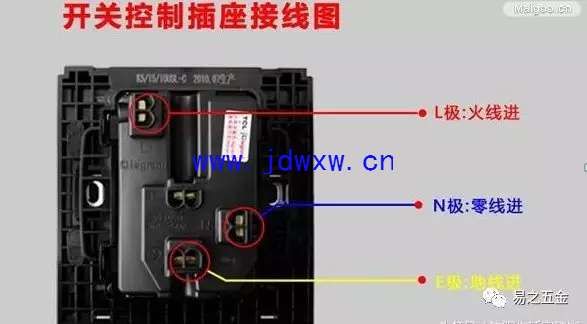

·墙壁插座怎么接线
我们都知道家庭用电通常情况下要有火线、零线与接地线三根线才安全,其中接地线一般用黄绿双色线,开关插座接线时,我们得先用试电笔找出火与零线,经此用颜色作为好标记。
a.墙壁开关如是用来控制插座电源的通断的话,其接线方法为:先将为线接入开关的L接线端子,(即火线进线口),再将开关的L1接线端子(即火线出线口)与两孔插座的L接线端子(即火线接线口)相联接,然后再将零线接入插座的N接线端子(零线接线口),就可以了。
b.如里插座不用开关控制,其开关只将控制灯具,那么其接线方法为:把把火线接入开关的L接线端子,将开关的L1接线端子与灯头的一个接线端子相联接,把零线接入灯头的另一个接线端子,开关与灯形成一个回路。再将火线接入两孔插座的L接线端子,将零线接入插座的N接线端子,两孔插座成为另一个回路。
