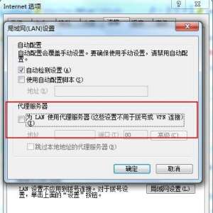

方法一:假如用户是通过ie浏览器来输入网址登陆【路由器】的话,那么可能是跟ie是否设置代理有关系了,假如将ie设置了代理的话,是会出现以上故障的,所有首先我们取消代理设置。点击“工具-internet选项-连接-局域网设置”,如图所示:

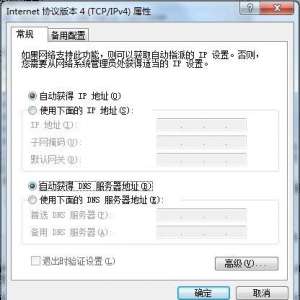

方法四:再查看用户的本地地址设置的ip地址是否和【路由器】LAN口的ip属于同一网段,假如不在同一网段的话,可以手工配置一个ip地址。假如不会设置的就设置为“自动获取ip地址”的设置即可。依次找到“本地连接”右击选择“属性”,然后双击“internet协议版本4.0”即可设置。如图所示:
