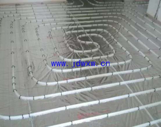

水地暖主要是通过埋在地下加热管中的热水的流动,使整个地板温度升高,从而给整个房屋提供暖气的一种方式。一般来说是用60℃的热水来供暖。
水地暖的构成部件主要有主管道、分集水器、地盘管、温控器等,对层高影响较大,保温层2cm+盘管2cm+混凝土层3cm=7cm,如下图所示。

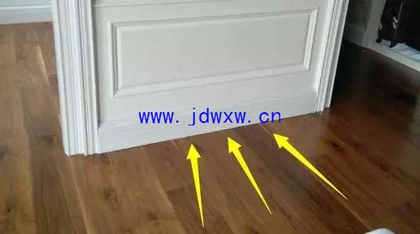

第一,伸缩缝设置,这是非常重要的一个环节,不单单水地暖,连电地暖的安装也离不开它。它可以有效地防止地面热胀冷缩带来的一系列问题,保护地暖管不被挤压破损。
那么要怎做呢?其实很简单,在与内外墙、柱等垂直构件交接处,都必须要留伸缩缝,一般是拿泡沫或者聚酯类的软的东西,搭接宽度不应小于10毫米。假如地暖的面积超过30平方米或边长超过6米时,宽度不应小于8毫米。伸缩缝的设置一定不能忽视。

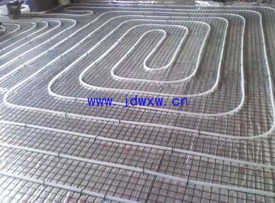

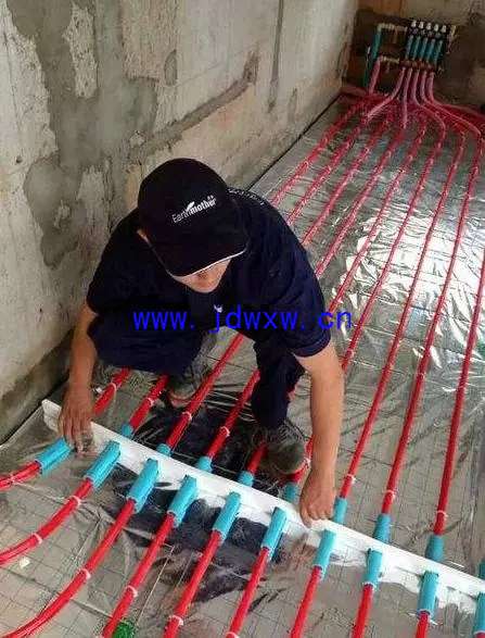

第二,钢丝网的安装,通过观察不难发现,在铺设地暖管的时候,通常上下都会各有一层钢丝网,这个是用来做什么的呢?原来,钢丝网可以固定地暖管,起到承重的作用,防止地暖管破裂,所以一定要铺钢丝网。

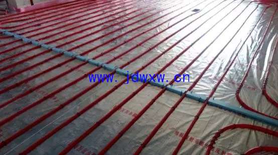

第三,注意管道的分路。可以根据下面的公式来计算分路的数量,注意,每个分路都尽量保证长度一致。

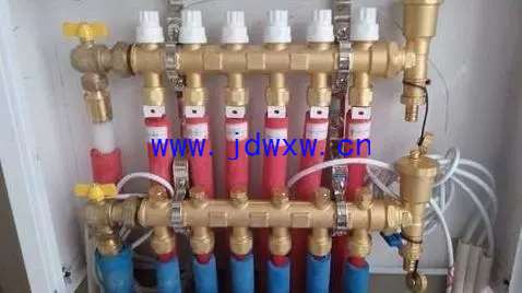

第四,分水器的材质。分水器是用于连接各路加热管供水管的配水装置,因此对于材质的要求是非常高的。一般分水器的材质有塑料的、不锈钢的、纯铜的等等,纯铜的是最好的,具有耐腐性,注意,千万不能用铸铁的!
地暖的分水器距离地面有一定的高度,为了保护分水器,可以买弯管器安装在分水器的拐弯处,可以起到固定和保护的作用,延长管道的使用寿命。
