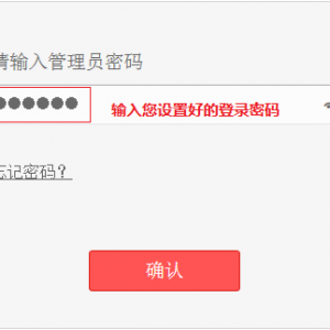

一:进入到控制面板——打开浏览器,在浏览器地址栏中输入melogin.cn即可
二:输入管理员密码——假如你的【路由器】是新的【路由器】请输入默认密码,假如你修改过密码忘记了,可以把【路由器】恢复到出厂设置,然后再用默认密码登录即可。

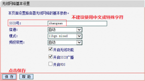

三:如何设置无线网络名称
无线网络名称也就是你电脑手机在搜索无线的时候显示在无线列表中的名称,这个名称有些【路由器】是不能修改为中文的,为确保正确使用最好是使用英文。
登录管理界面后,点击 无线设置 >> 基本设置,修改SSID号(即无线网络名称),其他设置保持默认,点击 保存。如下:
无线网络名称

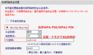

四:设置你的【路由器】无线密码——无线密码也统称WIFI密码,你手机或电脑连接的时候需要输入的密码验证。
进入 无线设置 >> 无线安全设置,选择 WPA-PSK/WPA2-PSK,设置一个不少于8位的PSK密码,点击页面最下方的 保存。
无线密码设置
至此,你的无线【路由器】密码就设置好了,修改密码也是同样的步骤。为了安全务必经常更换你的无线密码。
