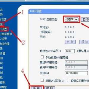

2、进入到B【路由器】的设置界面,点击“网络参数”——>“WAN口设置”——>“WAN口连接类型”选择:动态IP——>点击“保存”。
TP-Link【路由器】B设置动态IP上网

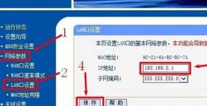

3、点击“网络参数”——>“LAN口设置”——>右侧“IP地址”修改为:192.168.2.1——>点击“保存”,之后会提示重启【路由器】。
修改TP-Link【路由器】B的LAN口IP为192.168.2.1
温馨提示:B【路由器】重启后,用户需要用192.168.2.1来登录B【路由器】的设置界面了,即【路由器】LAN接口的IP地址,就是无线【路由器】的设置网址。

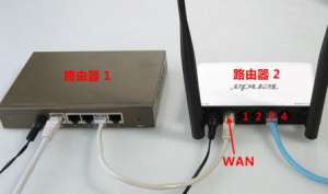

4、再准备一根网线,一头连接A上1、2、3、4中的任意一个接口,网线另一头连接到B的WAN接口。
【路由器】A的LAN口连接B的WAN口
完成上诉设置后,只要A【路由器】能够上网,那么B【路由器】也是可以上网的了;电脑连接到B【路由器】的1、2、3、4接口即可上网,手机笔记本等无线终端,连接到B的无线网络,也可以上网了。

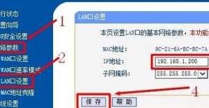

2、修改B【路由器】LAN口IP地址:点击“网络参数”——>“LAN口设置”——>“IP地址”修改为:192.168.1.X(2点击“保存”,之后会提示重启。
修改TP-Link【路由器】B的LAN口IP地址为192.168.1.200
温馨提示:B【路由器】重启后,用户需要用192.168.1.200来登录B【路由器】的设置界面了,即【路由器】LAN接口的IP地址,就是无线【路由器】的设置网址。
3、准备一根网线,一头连接A【路由器】的LAN(1/2/3/4)接口,另一头连接B【路由器】的LAN(1/2/3/4)空闲接口,注意千万不能连接到B【路由器】的WAN接口。

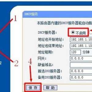

4、关闭B【路由器】上的DHCP服务器:点击“DHCP服务器”——>“DHCP服务”——>“DHCP服务器”选择:不启用——>点击“保存”。
关闭TP-Link【路由器】B的DHCP服务器
完成上诉4个步骤后,B【路由器】就可以上网了,假如想使用B【路由器】上的无线wifi,只需要在B【路由器】上设置一下无线WiFi名称和密码就可以了,不用再进行其它设置。
