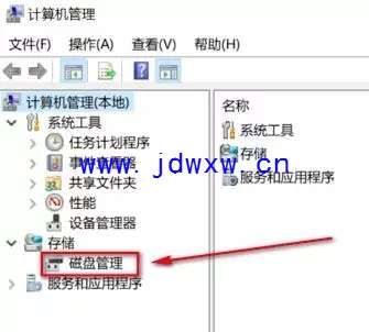

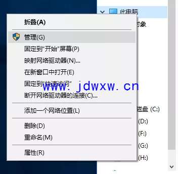

首先右键单击“此电脑”--“管理”
2

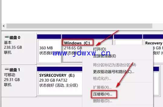

管理界面双击“磁盘管理”
3

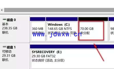

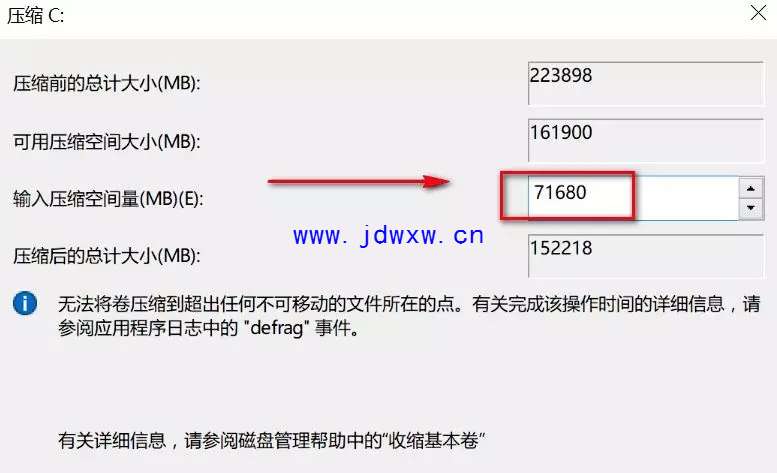

进入未分区磁盘界面,点右键单击“磁盘”--“压缩卷”设置压缩卷分区,这个就是你划分出来的部分磁盘的大小,点击压缩按钮,磁盘区域分出来了。

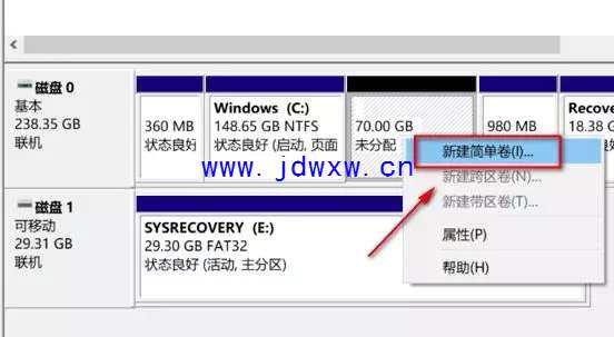

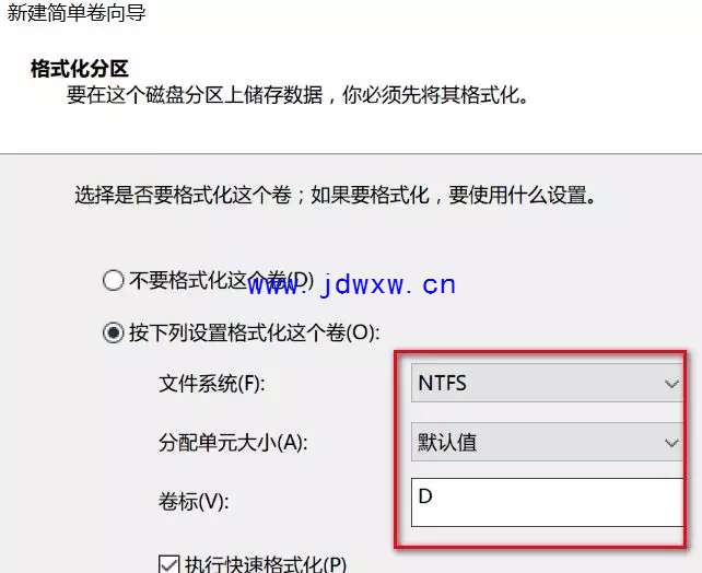

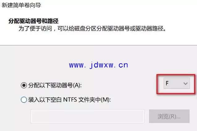

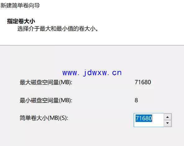

右键单击新的磁盘,选择“新建简单卷”,进入向导制定新建卷大小,选择盘符,选择磁盘格式和卷标点击完成,磁盘分区完成!
