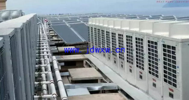

我们以数据来说话:
以河北保定为例,保定属于太阳能利用的三类地区,年日照时间大概在2000小时左右,年平均太阳能密度大概为5000MJ/m2.a,以太阳能集热效率30%计算,每年可以获得1500MJ/m2.a的热量,相当于416kWh的电量,按温升30度计算,可以产生12吨生活热水,每天大概产生60-70L水,每平方的投资大概需要500元,10吨水需要投资150m2的太阳能加热器,大概需要投资7.7万元(不含保温水箱),年产生的效益是获得416*150=62400kWh的热量,考虑到夏天往往热水是过剩的,而日照时间又主要集中在夏季,所以上述获得的效益至少要打个7-8折,所以实际获得的收益只有62400*0.75=46800kWh
对于空气能热泵,我们还是以河北保定为例,就算热泵的能效比只有3.0,获得与太阳能同等多热量需要的电量=46800/3=15600kWh,所以对于10吨的热水工程,在热泵的基础上,再投7.7万元,获得的收益是每年节约15600kWh的电力,以0.7/kWh计算,节约的费用为15600*0.7=10920,多投资的部分要7-8年产能收回投资,这个经济账算下来,结论是不言自明了,在大多数地区,假如已经采用空气源热泵做商业热水,再采用太阳能辅助是没有必要的,主要是投资效率太低,更不要提因为增加多一套太阳能系统造成的系统复杂,维护成本高等一系列问题了。这个举例也帮我们回答了第四个问题。
但假如换一个地方呢?比如说一年四季都是阳光明媚的新疆,那可能优势另一种解释了。
