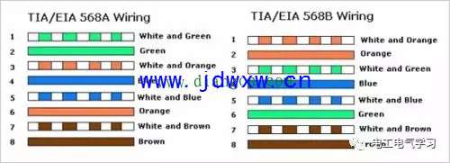

  四、百兆和千兆网线的交叉接法区别
  一端为:1橙白、2橙,3绿白、4蓝,5蓝白、6绿,7棕白、8棕(568B)
  另一端:1绿白、2绿,3橙白、4棕白、5棕,6橙,7蓝,8蓝白(不是568A)

  假如你用千兆网线,一定要用千兆水晶头。这个很多人会忽略,觉得水晶头是一样的。其实是有区别的,如图:左边百兆,右边千兆。大家可以看出来百兆和千兆在结构上也是有区别的吧。
  超五类网线和六类网线从规格上看,大小材质都是一样的。但超五类和六类网线的铜芯大小是不同的。
  超五类网线铜芯大小在0.45到0.51左右,而六类网线铜芯大小在0.52-0.58左右。六类网线的铜芯比超五类网线的铜芯要粗。因为两者的铜芯不同,导致了水晶头内部的洞口也有差异。
  六类网线的水晶头是错层排列,就是分两排,上面四根,下面四根.超五类网线水晶头是直线排列。
  百兆网线和千兆网线的水晶头制作方法一样吗? 答案是肯定的,方法完全一样。
