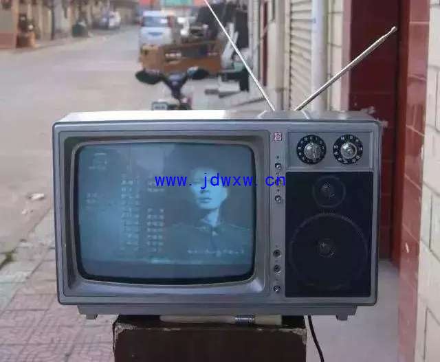

特别是90年代的时候
用的还是黑白电视机
以前电压极不稳定
电网电压波动性很大
电视机常常无法正常收看

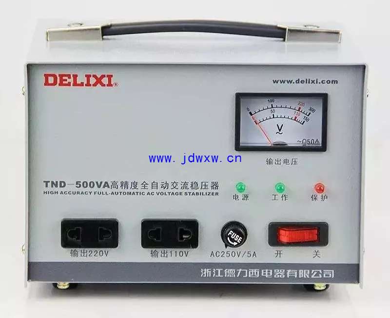

所以很多人家里都会有这样的稳压器
这样即使电网电压波动也不影响人们观看电视
稳压器的作用在于
即使输入电压发生波动
输出电压也能保持稳定

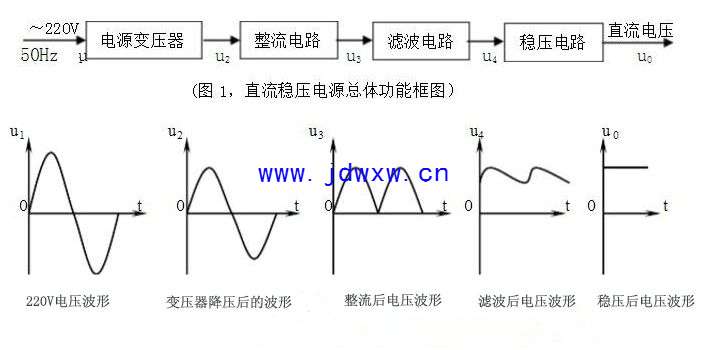

稳压电源分为直流稳压电源交流稳压电源
这里要讲述的是直流稳压电源
直流稳压电源要经过下图的几个环节才能得到稳定的直流电
其中稳压电路能实现稳定电压的作用

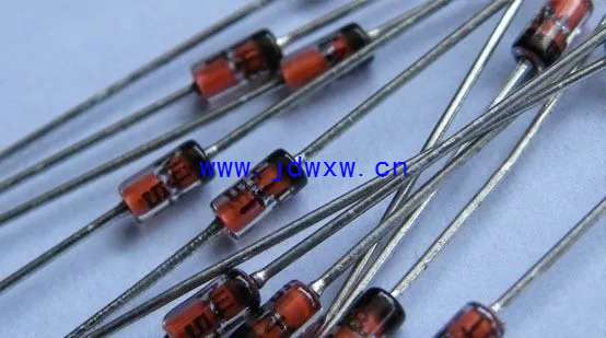

稳压二极管是一种特殊的硅二极管
它在电路中与电阻进行配合后能起稳定电压的作用
所以稳压二极管又称为稳压管
在稳压设备和电子电路中经常用到
稳压管正常工作于反向击穿区
且在外加反向电压撤除后
稳压管又恢复正常
即它的反向击穿是可逆的

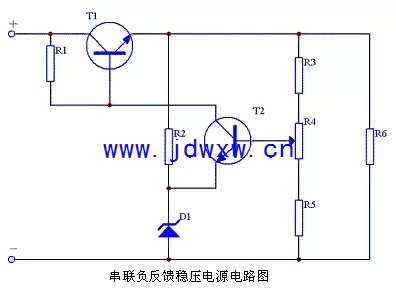

由于简易串联稳压电路输出电压无法调节
当需要改变输出电压时必须更换稳压管
造成电路的灵活性较差
同时由输出电压直接控制调整管的工作
造成电路的稳压效果也不够理想
所以必须对简易稳压电源进行改进
增加一级放大电路
专门负责将输出电压的变化量放大后控制调整管的工作
由于整个控制过程是一个负反馈过程
所以这样的稳压电路叫串联负反馈稳压电路
上图是串联负反馈稳压电路
调整过程可以使用下面的变化关系图表示:
UO↓→(UT2O↓→UD1恒定→(UT2BE↓→(IT2B↓→(IT2E↓→(UT2CE
→(UT2)C↑→(UT1B↑→(UT1CE↓→UO
当输出电压升高时整个变化过程与上面完全相反用下图表示:
UO↑→(UT2O↑→UD1恒定→(UT2BE↑→(IT2B↑→(IT2E↑→(UT2CE
→(UT2C↓→(UT1B↓→(UT1CE↑→UO
与简易串联稳压电源相似
当输入电压UI或者负载等其他情况发生时
都会引起输出电压UO的相应变化
