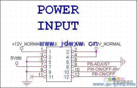

海尔K55U7000P(MSD6A801+DTMB机芯)液晶彩电之电源电路
整个机芯板的电源接口如附图,其中5Vstb只要上电即存在。+12V_NORMAL开机后才能有,维修机芯板时,需要先确定电源是否正常。

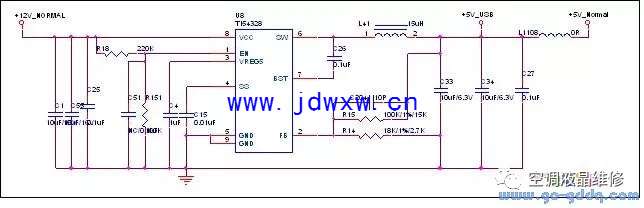

  DC/DC转换电路
  本机以TI54328为列介绍工作原理,此电路由U8-TI54328和外围元件组成的PWM开关电源。U8是开关控制器件,L41是蓄能电感。输出的5V电压是经R15,R14分压反馈送到U8(2)脚内部的控制电路进行PWM控制,以保证5V的稳压。当U8内部开关管闭合时,5V电源的电流流经L41的自感作用,电流逐步上升,并以磁能方式存储。此时自感电势方向是左正右负流过L41,电流对C33,C34充电,电容两端电压逐步上升,并向负载供电,当C33,C34两端电压超过到5V时送到U8的(2)脚FB端反馈电压使TI54328内部开关管截止,此时L41的自感电势左负右正。这个方向的自感电势正向电压向负载供电,当U8(2)脚反馈电压低预5V时内部开关管导通,输出稳压的5V电压,送到其他电路。
  注意:U8(1)EN脚控制电压12V,(3)脚外接补偿元件,通过外接RC元件建立电压控制误差放大电路输出,输出电流3A。

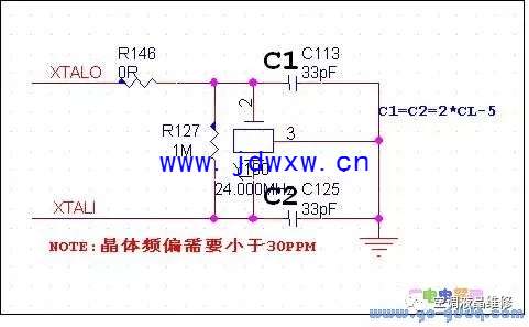

海尔K55U7000P(MSD6A801+DTMB机芯)液晶彩电之晶振电路
此系统靠晶振电路提供时钟,用计数器或示波器测量晶振的两端(Y100的两端),即可测得如图的数据和图像。晶振的频偏应当控制在30PPM内。

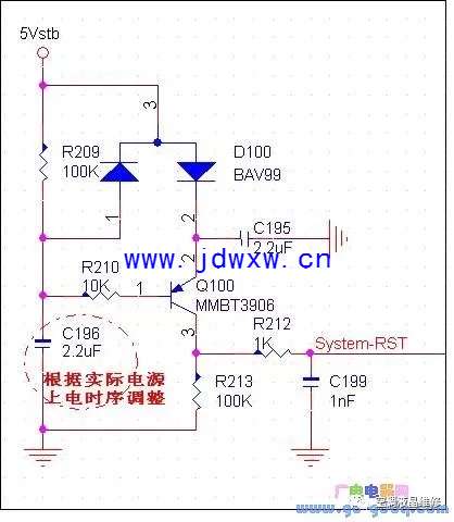

海尔K55U7000P(MSD6A801+DTMB机芯)液晶彩电之复位电路
 电路如下图,开机时5V_standby电压一路经D100加在Q100的E级同时对C195充电,另一路经R209对C196充电由于R209阻值较大,所以Q100的E级比B级电压上升较快,B为低电平此时Q100导通,Q100的C级输出高电平给主芯片复位,当C196充满电时,B极电压上升Q17由导通变为截止,C极输出电平为地自此主芯片复位完成。
  维修提示:电视通电220v之后能测到Q100的C极有一个瞬间的高电平(100ms左右),之后C极就一直是低电平。接通电源后测Q100的C级应为零假如不为零可判定不开机原因是复位电路引起。

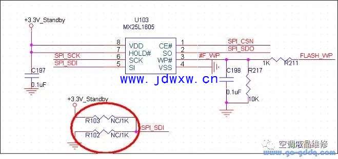

海尔K55U7000P(MSD6A801+DTMB机芯)液晶彩电BOOT程序存储器FLASH模块
 本机FLASH块采用MX25L1605,他是一个串行FLASH存储器,具有写保护功能,MX25L1605支持标准的串行接口(SPI),SPI时钟频率达到80MHz,MX25L1605能通过写保护作为软件保护模式。
  在正常开机状态下,U100(6A801)集成块内CPU一旦得到供电电压,复位信号和振荡电路工作后,程序存储器U103挂接在U100(C1,D3,D1,D4,E4)SPI总线上,U100(C1)脚就会发出CLK时钟脉冲,在(D4)脚片选信号SPI_CSN控制下,通过两根数据线SPI_SDI,SPI_SDO与U103进行数据通讯。(注本机电路有NC标志的表示没有此元件)

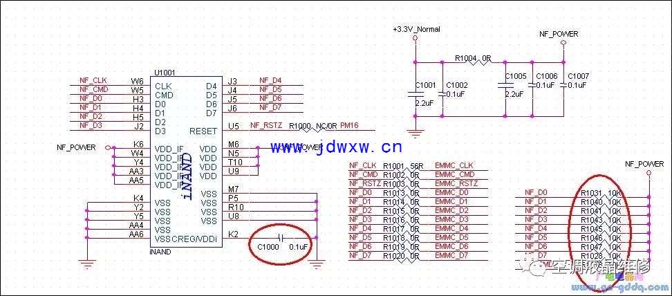

海尔K55U7000P(MSD6A801+DTMB机芯)液晶彩电主程序存储器emmc模块
本机主程序是存储在emmc存储器中,emmc假如有故障,电视将不能开启,通过DEBUG工具连接的打印信息只能显示到BOOT过程,会出现提示错误信息。(注本机电路有NC标志的表示没有此元件

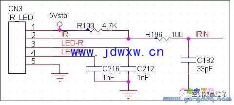

海尔K55U7000P(MSD6A801+DTMB机芯)液晶彩电之遥控指示控制信号电路
 当此机的遥控接收头输出控制信号送到U100 6A801(M4IRINT)脚CPU接收到指令信号便开始工作由U100(G9)输出高电平使指示灯闪烁,电视待机时遥控头上的红色指示灯应当常亮(H9000机型使用2.4G的wifi遥控接收头除外)。

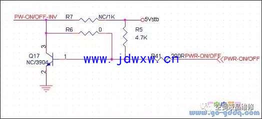

海尔K55U7000P(MSD6A801+DTMB机芯)液晶彩电之开/待机控制电路
 当电视工作在待机状态时,U100(C3PWR-ON/OFF)脚输出的PWR_ON/OFF控制电压为低电平,控制电源板12V没有输出,当电视正常开机时,U100(C3PWR-ON/OFF)脚控制电压为高电平,5V待机电压经R5,R6控制电源板12V有输出。(注本机电路有NC标志的表示没有此元件)
  维修提示:待机时机芯只有5Vstb 和3Vstb,开机后通过开机电路12V 将会被供给,此时整个板子上的电压都应正常,假如还是只有5Vstb 和3Vstb,需要用万用表测试R6,R41 处,该处应该为高电平;

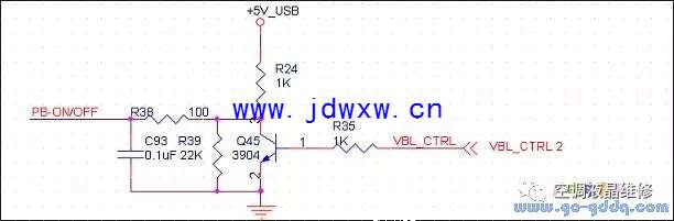

海尔K55U7000P(MSD6A801+DTMB机芯)液晶彩电之背光启动控制电路
 此机开机时,U100(J4)脚VBL_CTRL输出低电平使Q45三极管截止,5V_standby电压经R24,R48的4.5V电压送到背光驱动电路,启动背光驱动电路工作,为背光灯提供驱动脉冲信号,所以Q45及相关电路有故障会导致背光驱动电路停止工作,出现无光栅,无图像,有伴音的故障。(注本机电路有NC标志的表示没有此元件)。
