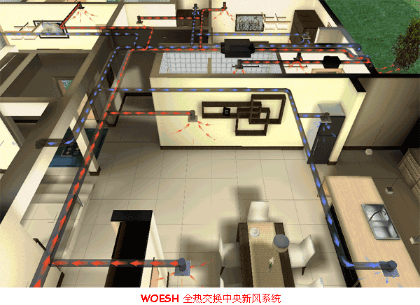

        新风,往往和空调制冷系统、地暖制热系统相关联,但又不是一回事。因此,今天我们就聊聊新风系统。
        给来一张图,让大家感受一下什么是新风系统?
一、新风系统分类
新风系统大致可分为以下几类:
      半机械负压新风系统(单向)、全机械新风系统(双向)、多点机械正压送风系统等。
① 半机械负压新风系统
半机械负压新风系统也被业内称作单向新风系统,它通过风机向外排风,使室内产生负压,带动室外空气经过起居室、客厅、卧室等的进风口缓慢流入室内,污浊的空气经卫生间等的排风口排出室外,达到改变室内空气质量的目的。
 特点:风管和动力最少,简洁、高效、舒适、经济,便于清洗,无二次污染。适用于家庭、小型写字楼、公寓、宾馆客房、医院病房。
② 全机械新风系统
   全机械新风系统被业内称为双向新风系统,分为两种情况:一种带有冷热交换的节能型的全机械新风系统,大概可以回收70%的热量。另一种不带冷热交换的全机械新风系统。郭鹏学暖通。在进风口和排风口都有动力和管道,通过机械和管道往室内送风和排风,换风量大。适用于公共场合、人流聚集的地方。
③  多点机械正压送风系统
整个系统只有进风口,也只在进风口安装风机,强行往屋内送风,形成正压,污浊的空气的流向不考虑,迫使污浊空气从窗缝、门缝等排出。
