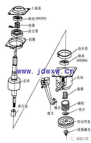

2、普通离合器结构原理
组成:脱水轴、洗涤轴、抱簧、扭簧、刹车盘、刹车带、壳体、上盖、棘轮等,结构如图所示。

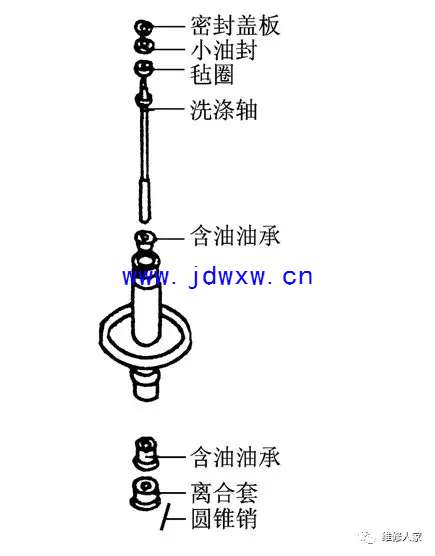

离合器的洗涤轴和脱水轴:采用同心套轴结构,结构分解如图所示。
传动带盘:安装在洗涤轴的下端,洗涤轴与脱水轴内孔间安装着上、下两个圆柱形含油轴承。离合套的外径与脱水轴相同。
脱水轴:依靠上、下两个滚珠轴承与离合器上盖板、壳体连接,上端固定脱水(洗涤)桶,下端与离合套相接触。
抱簧:用矩形截面的特种钢丝绕制,右旋向,抱簧套在脱水轴下部与离合套的结合部位,在抱簧的外面还套装着一个棘轮。
扭簧:左旋向。它的作用是在洗涤过程中,当波轮作逆时针转动时,阻止脱水轴(脱水桶)跟转。
刹车钢带:内侧贴有石棉橡胶带,它由刹车复位簧拉紧,裹在刹车盘的外面。对脱水轴的顺时针转动有制动效果。
