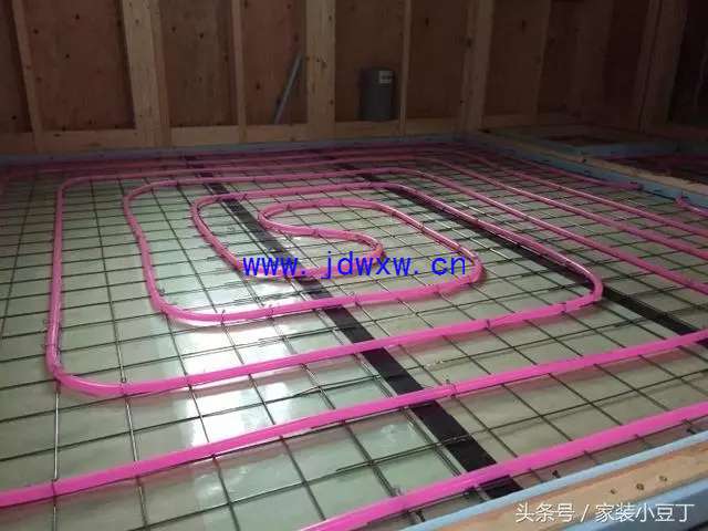

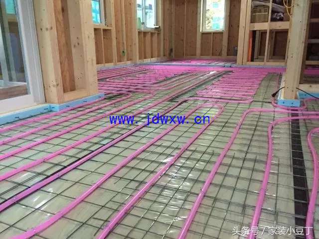

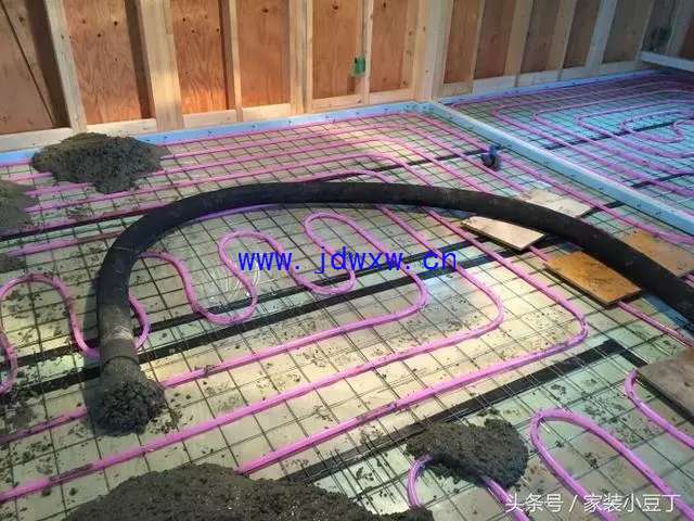

参观日本一家的一户建地暖施工过程,下图已经铺好了地暖管,管道下面防潮隔热都已经做好了,四周墙壁贴的蓝色材料也是保温材料,做得很细致。
其中一间小房间的地暖管道铺设情况特写。地下的钢丝网可以起到固定管道的作用,并作为加强筋加强回填的强度。不过国内现在很多都不会采用这种方法了。固定地暖管的方法很多,这户的施工队伍还是选的老方法啊。

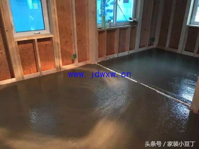

接上泵管,开始回填了,关键的地方垫上了木板,避免损坏地暖管。

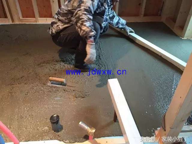

人工找平,速度不快但是比较认真,国内师傅做这个其实挺快的,用不了一会就能搞完,不过平整度真心不好说,有的师傅弄得特别漂亮,有的就糊弄一下拉倒,反正国内铺地板砖对平整度的要求不算太高。
找平完成,等待回填硬化。

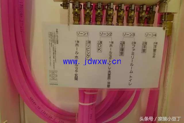

地暖分水器特写。专门做了塑封的牌子,标明每个对应的房间。避免后续搞混。

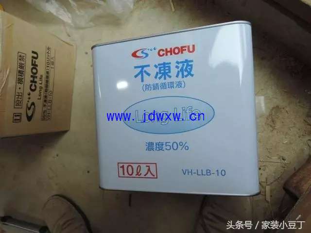

这户地暖系统的重点就是下面这个——防冻循环液,和普通的锅炉加热地暖系统不同,这户选用的系统是可以添加这种防冻循环液作为热传导介质的,防冻、无水垢、导热效果好
国内也有防冻液,但是小豆丁没有见到过专门的防冻循环液,有相关使用经验的可以在评论区说说经验和优缺点。

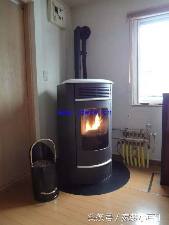

最后放一张另外一户的地暖系统照片,看起来好温暖。
