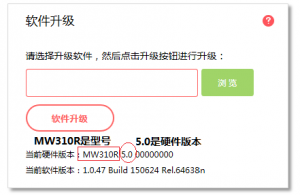

2、假如标贴被污染无法看清楚,需要登录设备管理界面查看,在管理界面>>高级设置>>设备管理中点击软件升级,此时可以看到信息:
