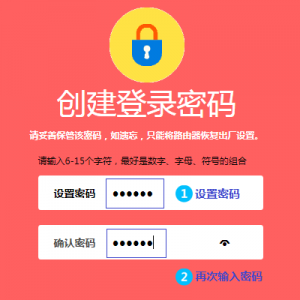

初次登录界面需要设置一个【路由器】的管理密码,后续凭该密码才能进入管理【路由器】。请务必牢记。

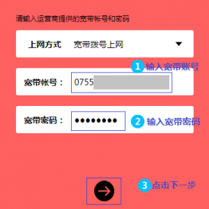

2、输入宽带账号和密码
【路由器】会自动检测上网方式,如检测为 宽带拨号上网,在对应设置框中输入运营商提供的宽带账号和密码,并确定该账号密码输入正确,点击 下一步。
注意:76%的用户因为输错宽带账号密码导致无法上网,请仔细检查输入的宽带账号密码是否正确,注意区分中英文输入、字母大小写、后缀是否完整等。假如不确认,请咨询宽带运营商。

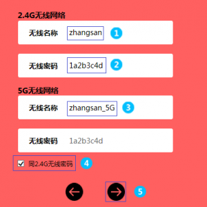

3、设置无线参数
分别设置2.4G和5G网络的 无线名称 和 无线密码,无线名称 建议使用数字、字母组合,请勿使用中文或特殊字符,并设置8位及以上的无线密码。建议2.4G和5G无线网络的无线名称不要设置为完全相同;假如勾选 同2.4G无线密码,则2.4G与5G的无线密码相同。点击 下一步。
注意:单频无线【路由器】只需要设置2.4G无线参数。

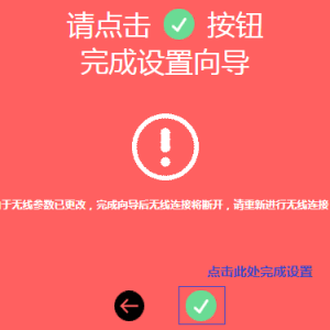

4、完成设置
点击 确认,完成设置向导。

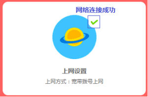

三、确认联网成功
设置完成后,进入【路由器】管理界面,在 常用设置 > 上网设置 中,如在上网设置图标上显示打钩,即表示网络连接成功。
至此,【路由器】已经设置完成。电脑连接【路由器】后可以直接打开网页上网,不用再使用电脑上的"宽带连接"来进行拨号了。
