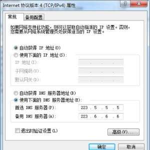

最直接有效的就是更换本地的DNS服务器了,笔者推荐使用阿里DNS 223.5.5.5和备用的223.6.6.6,设置方法,控制面板-网络和共享中心-更改适配器设置-选择相应的网络连接-右键属性-Internet 协议版本 4 (TCP/IPv4)-右键属性-使用下面的DNS服务器-确定
