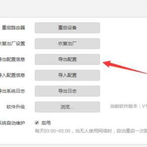

首先我们找到系统管理
腾达【路由器】怎么查看宽带账号和密码
在设备管理界面就可以找到有一个按钮“导出配置信息”

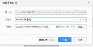

把这个文件下载到桌面,方便查找

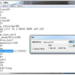

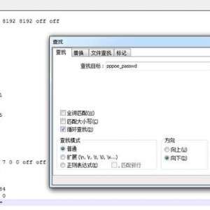

随后可以用记事本打开:搜索“pppoe_passwd”这个英文,后面对应的就是宽带密码。(pppoe_username=宽带帐号)
PPPOE=宽带拨号,之前有讲过
passwd=密码的意思
username=账户、用户的意思
腾达【路由器】怎么查看宽带账号和密码
假如有N++会更加方便,看得懂一点。
