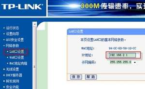

1. 在不接光猫的情况下。在ie浏览器中,输入192.168.1.1,进入【路由器】设置界面。把lan口ip设置为192.168.2.1(避免与光纤猫ip的冲突)。

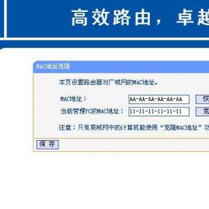

3.这步最关键,很多攻略都没有提到。在“MAC地址克隆”中点击"克隆MAC地址"按钮并保存。

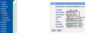

4.在路由“DHCP服务器”中启用服务器。地址段192.168.2.100~192.168.2.199.

6.【路由器】启用了DHCP,打开【路由器】设置页,进入DHCP,设置网关、DNS为【路由器】IP地址192.168.2.1,保存。
