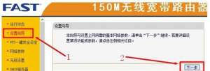

2、启动设置向导:首次配置Fast迅捷【路由器】时,登录到管理界面后会自动弹出“设置向导”,假如未弹出请点击左边的“设置向导”启动——>然后在点击“下一步”。

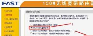

3、选择上网方式:选择上网方式,假如不清楚可以咨询你的ISP宽带运营商,或者直接选择“让【路由器】自动选择上网方式(推荐)”——>“下一步”。
注意:目前国内用得最多的上网方式是:“PPPOE(ADSL虚拟拨号)”这一种,本例以这种上网方式为例进行介绍。
4、上网参数配置:填写ISP宽带运营商提供的“上网账号”和“上网口令”——>“下一步”。

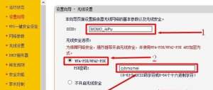

5、无线网络配置:“SSID”用户自定义设置,注意:SSID不能使用中文——>“无线安全选项”下面选择“WPA-PSK/WPA2-PSK”——>“PSK密码”用户自定义设置——>“下一步”。
