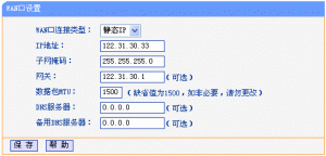

2、在左边框中选择“网络参数”→“WAN口设置”,然后在右边框中的“WAN口连接类型”选择“静态IP”,在相应栏目填入IP地址(IP Address)、子网掩码(Subnet Mask)、网关(Gateway)、以及DNS服务器地址。如下图示。

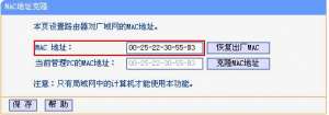

3、若线路运营商限制使用【路由器】的话,可以通过克隆运营商绑定的mac地址来进行上网。如下图示。
