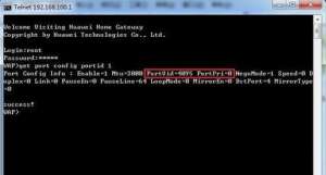

本站家电维修网https://www.bjjdwx.com/是以家电维修技术交流为中心的技术论坛、进入命令提示符界面
输入命令【telnet 192.168.100.1】然后回车,出现【Login:】时,键入【root】回车,出现【Password:】时,键入【admin】回车后,可以看到【WAP>】,这时键入【get port config portid 1】后回车,我们要获取的设备信息就出现了,其中portvid=的数值就是VLAN ID,portpri=的数值就是802.1p值,记下来,等会有用。

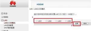

进入位置【LAN】→【LAN口工作模式】,勾上LAN1,LAN2,LAN3,点击“应用”, LAN4空着,假如有开通IPTV留下的LAN4这个端口刚好用上,假如全勾上, 开通的IPTV就不能看电视了。

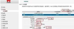

进入位置【WAN】→【WAN配置】,可以看到有个1_VOIP_R_VID_998的列表和相关信息,不删除它,这个东西是用来链接电话信号的,保留它,列表上有个新建,点新建就是了,新建按下后自然就会有个界面让我们进行设置:
【WAN连接】边上的【使能】复选框要勾上,以保证能上网。
【服务列表】:选“INTERNET”
【连接方式】:路由
【VLAN ID】:4095(刚刚记下的数值用上了) 数值来源:【PortVid=4095】
【802.1p】:0 数值来源:【PortPri=0】
【获取IP方式】:PPPoE
【NAT】:“使能”复选框勾上
【用户名】:拨号上网的账户 【密码】:拨号上网的密码
【绑定项】:LAN1-LAN3,SSID1都勾上,留下个LAN4不勾。
点击应用。

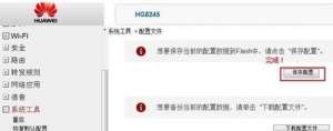

进入位置【系统工具】→【配置文件】,点保存配置把配置写入【路由器】内常值化。
