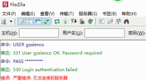

530 Login authentication failed
这个一般是FTP用户密码错误,重置密码即可。

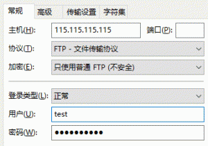

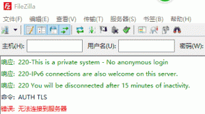

220 You will be disconnected after 15 minutes of inactivity. 命令: AUTH TLS
错误提示如图:
解决办法以FileZilla为例,站点管理中加密选项选择:只使用普通FTP(不安全),如下图所示:
FTP登录错误代码220解决方法

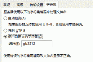

另外,假如Linux主机上传中文名称文件变成乱码无法删除,可以FTP工具中站点管理强制字符集为gb2312后连接:
